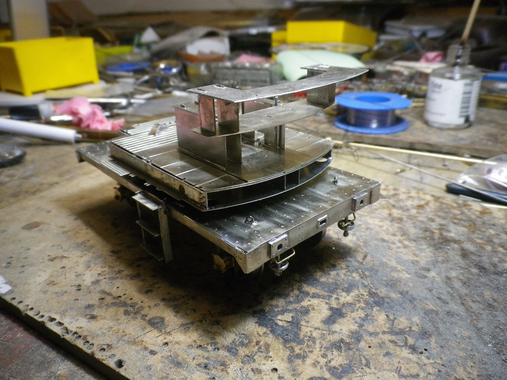

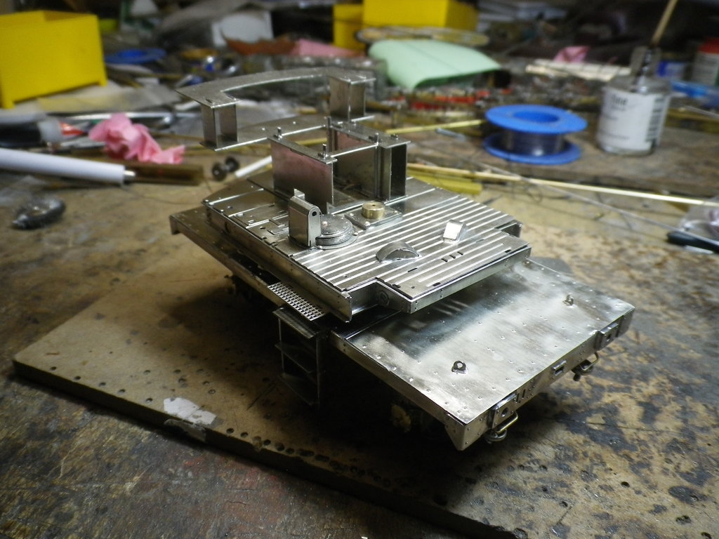

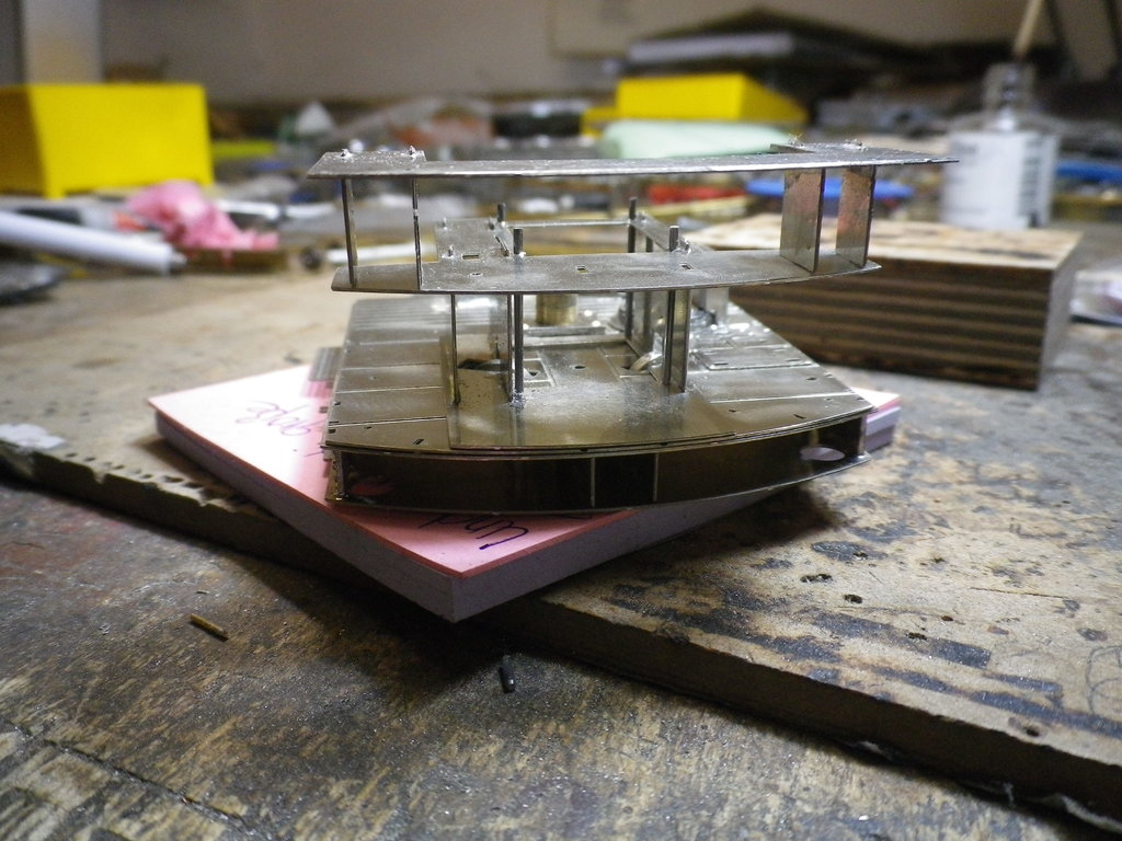

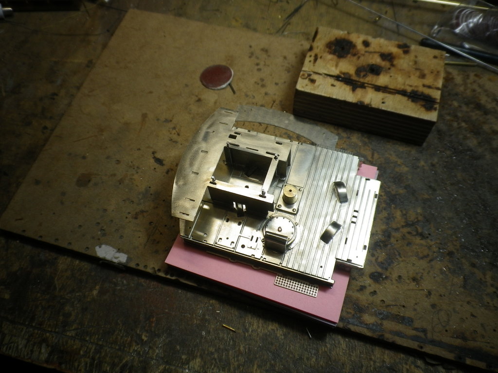

Hallo Leute
Hier mal wieder ein "Lebenszeichen" aus dem Bärliner RAW.
Diesmal wieder untreu im Maßstab, handelt es sich um ein 0 - Modell in 1:45:

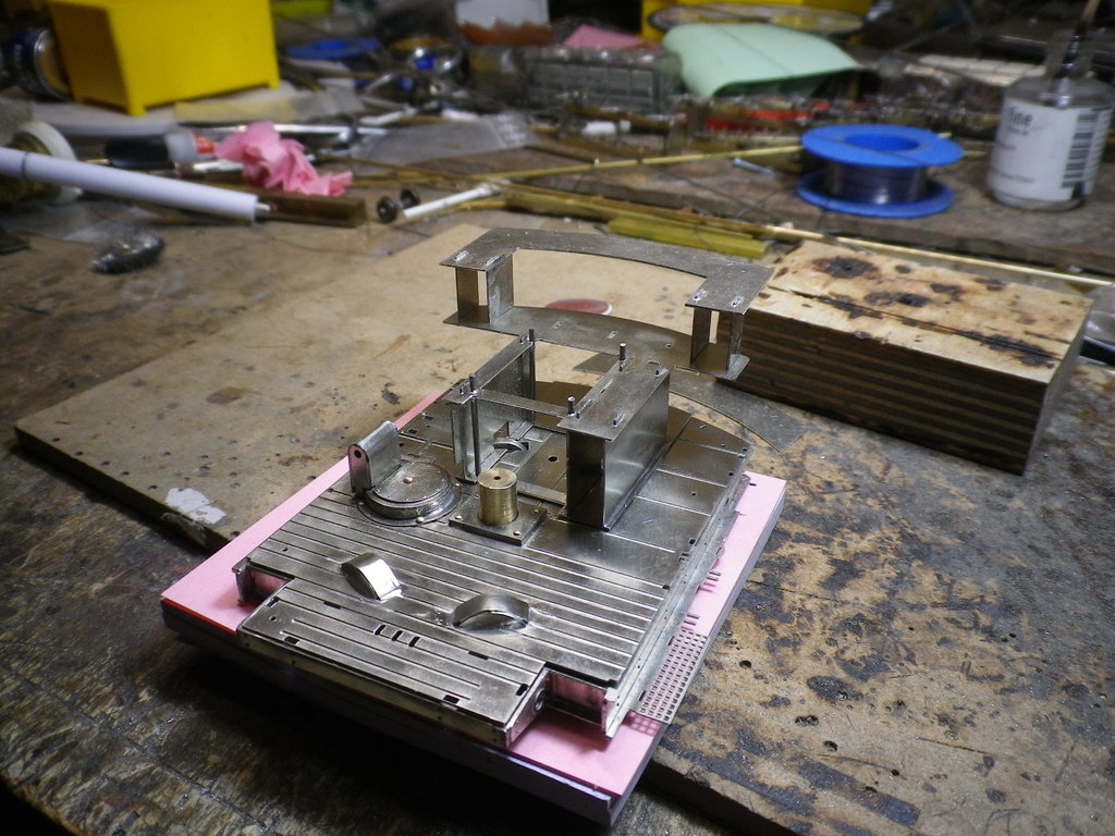

Die "Innereien" des Kranhauses nehmen langsam Gestalt an:
Grüße aus dem Bärliner RAW, Dirk
Hallo Dirk mein Freund.
Das ist ja ein faszinierendes Projekt und das in dierse Spurgröße.
Was da allein für Fläche Blech benötigt werden, ist schon der nackte Überwahnsinn.
Bin gespannt, wie das Ergebnis aussieht.
Schön das man auch mal über den Tellerrand schauen kann, was andere so für eine Aufwand treiben.
Viel Erfolg und Grüße aus dem Schwarzwald, Torsten.
Das nenne ich doch mal, ein Modell zum Anfassen.
In dem Maßstab kommen die Details, von dir noch besser Rüber, als in unserer Spur.
Der Zukünftige Besitzer kann sich schon mal freuen.
Gruß Daniel
Moin in den dunklen Wald Torsten
Ssssssssind 6 Platinen, die zusammen kamen.
Gerechnet hatt ich mit 4.
In H0 waren es derer noch 2, dachte also daß es dann in Spur 0 "nur 4" werden, hat sich leider nicht bestätigt.
Dabei ist der Euftwagen noch nicht untergebracht, so kann man sich täuschen!

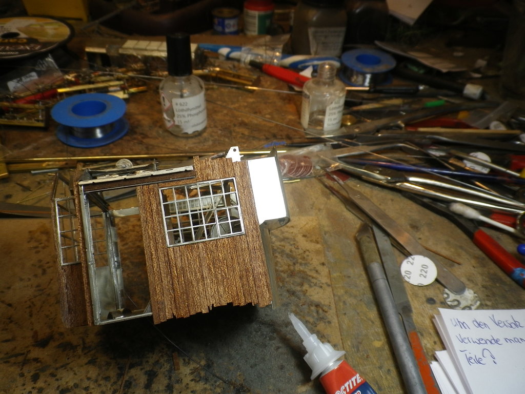

So, so Daniel
Die Details sind nicht wirklich mehr oder weniger wie in den beiden anderen Spuren.
Einzig die Planung, die Außenwände mit Echtholz zu beplanken und die Türen beweglich zu gestalten, sind dem größeren Maßsatb geschuldet!
Mal seh`n ob`s funzt!?

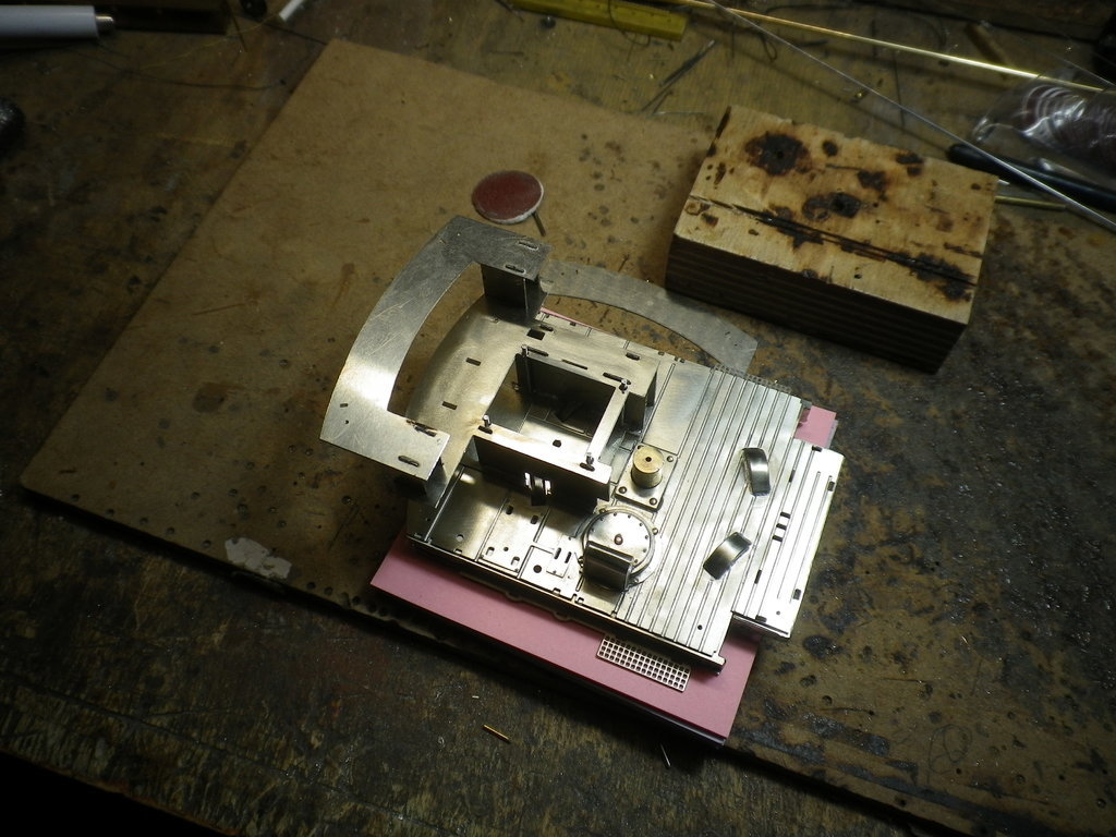

Hier mal das "Ausgangsmaterial":

Morgen Dirk,
jo das sind schon Platinen, Respekt!:applaus:
Schon allein dies zu planen treibt mir die Schweißperlen auf die Strin, ist ja ein morts Projekt. :dj:
Und ich schließe mich den anderen an, wenn nicht du, wer soll sonst sowas realisieren können.
Viel Erfolg und wie schon geschrieben, ich bin auf den fortgang gespannt.
Grüße aus dem heute nicht ganz so dunklen Wald. :winker:

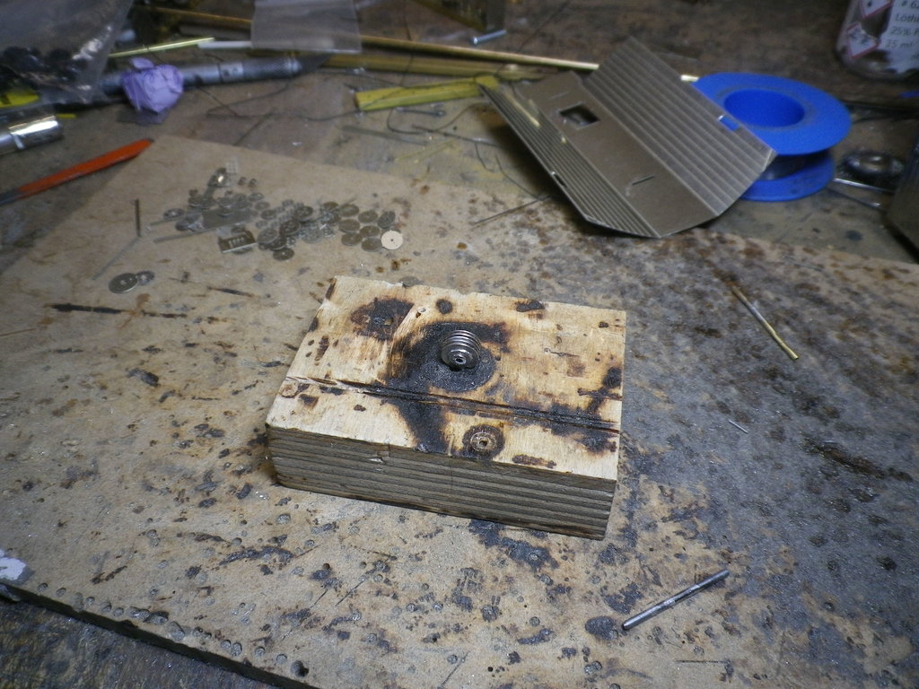

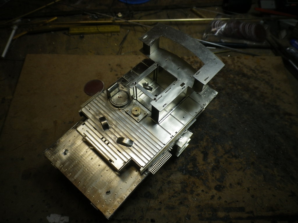

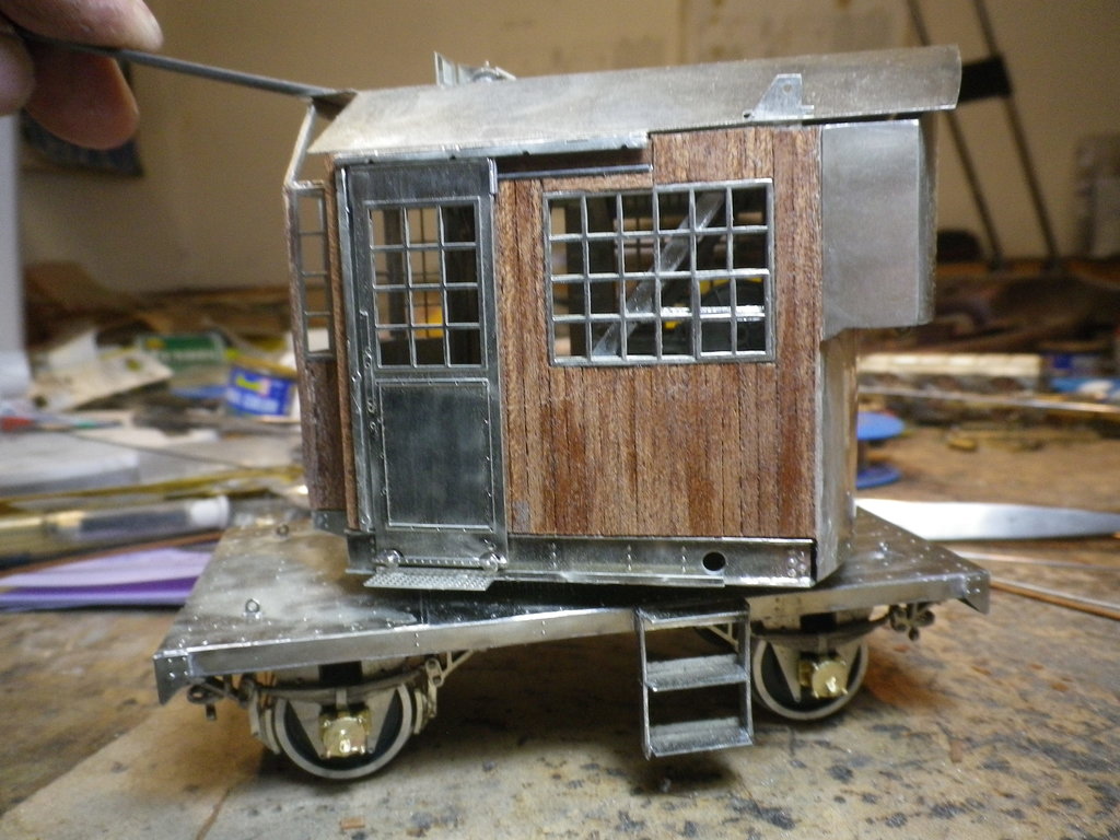

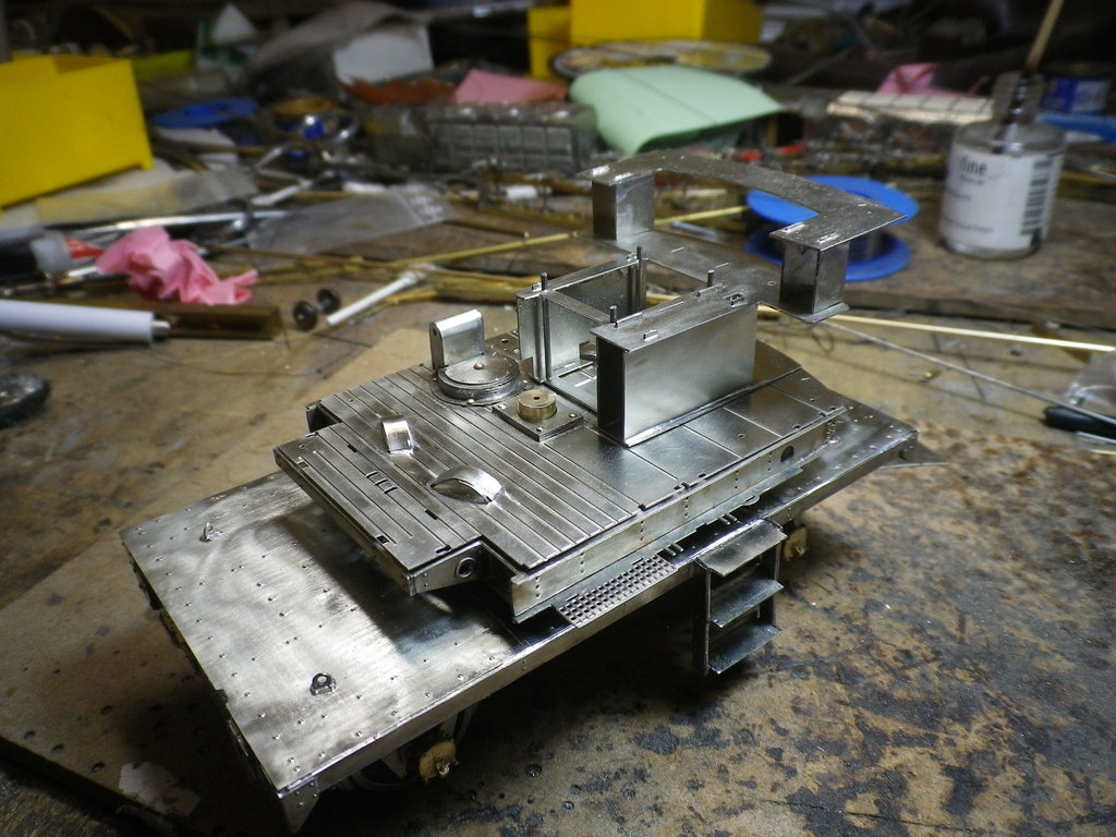

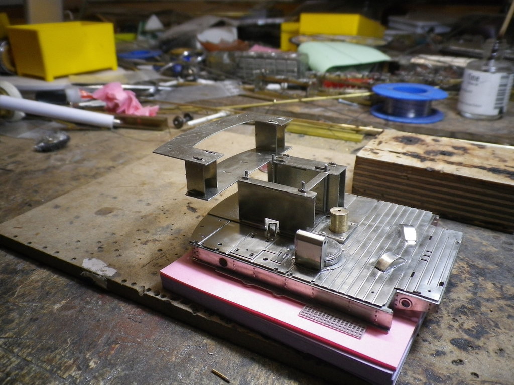

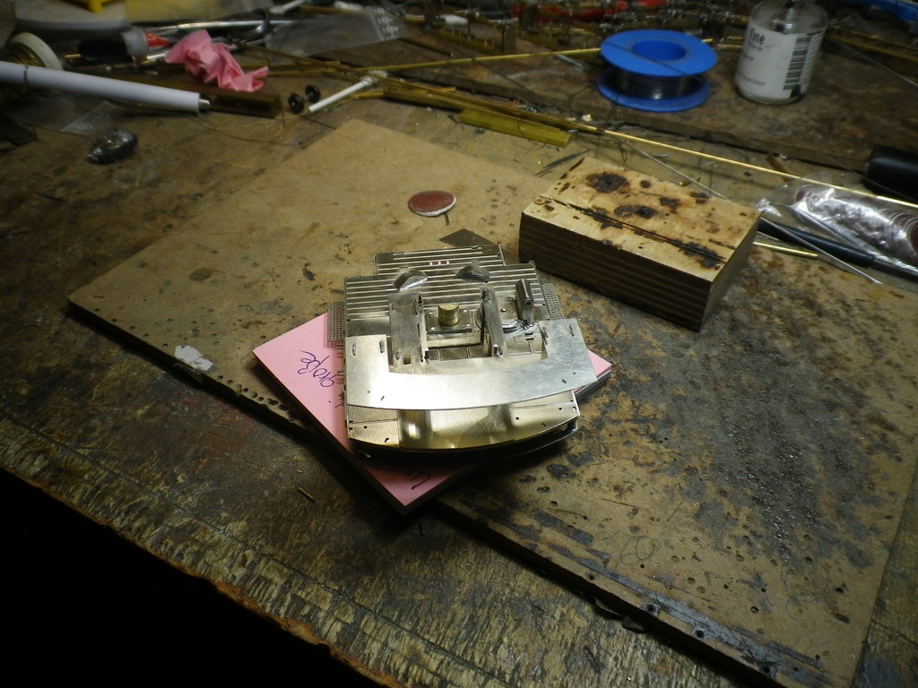

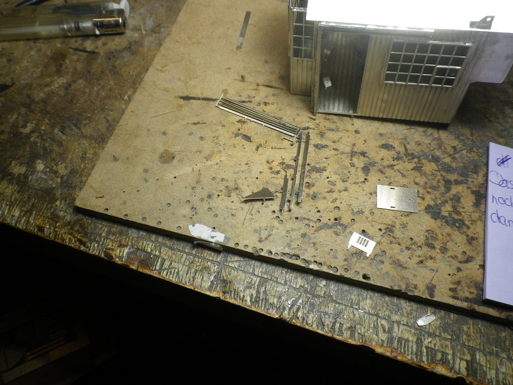

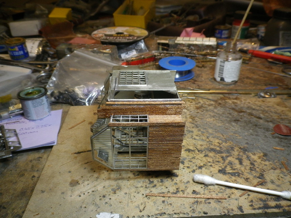

Moin Leute
Bisserl bin ich weitergekommen.
Musst auch improvisieren.l
Habe ich doch einige Teile vergessen.
Die Planung mit dem Echtholz hat aber gefunzt!

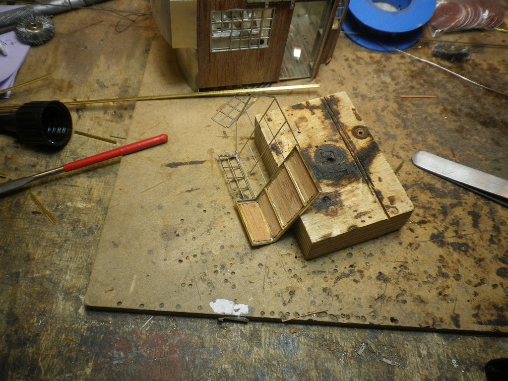

Hab da mal bisserl weitergemacht.
Ziel war und ist es, die Schiebetüren funktionsfähig zu machen, mal seh`n obs funzt!?

Allerdings Per
Hab es selbst kaum glauben können.
Es ist aber auch möglich den Bausatz zum großen Teil mit echten Nieten zu zangeln als auch, für die "genügsamen",
mit geätzten Nietteilen.

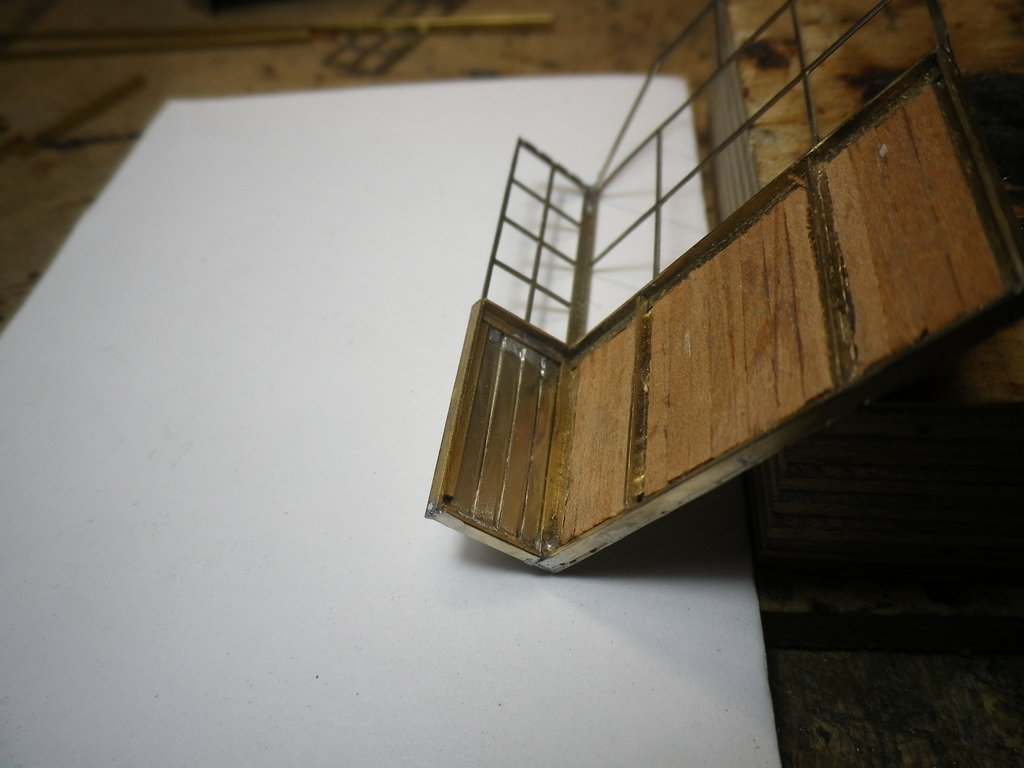

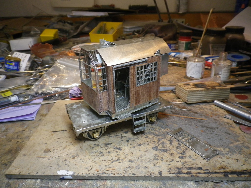

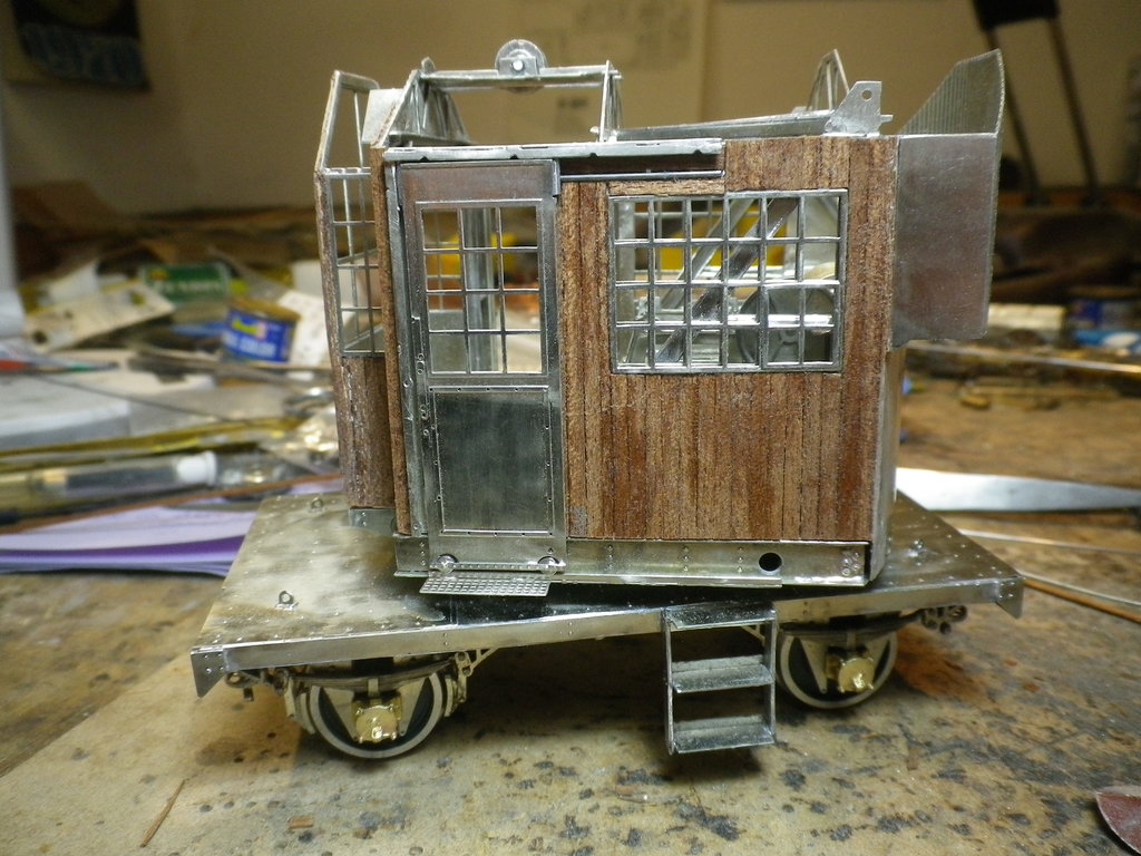

Nabend Jungs
... es ist mir gelungen, die Schiebetür funzt nun als solche.
Hinzugekommen ist die rechte Seitenwand, eine weitere Stütze und der Seilrollenträger für die Seilrolle die die Seile durch Dach führen.

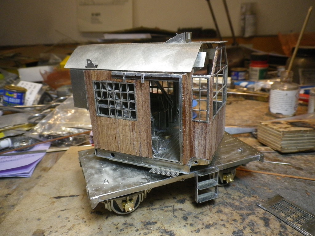

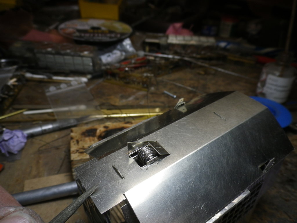

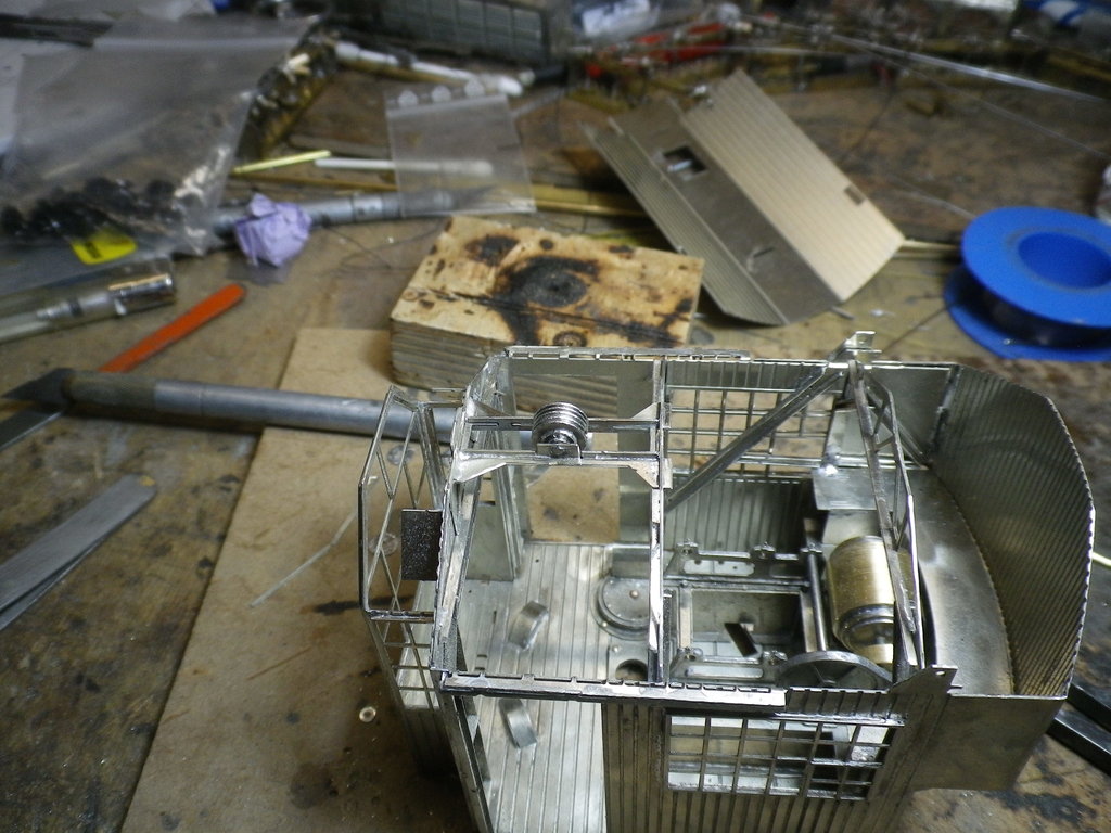

Sodale Leute
... erst der Fleiß, dann der Preis!
Bevor ich die "Innereien" komplettiere, wollte ich unbedingt "den Deckel drauftuen"
Was für eine Zangelei, bis auf Kleinigkeiten, die ich schon berichtigt habe, hat alles gefunzt:
Auf diesem Foto ist gut zu erkennen daß die "Dachschräge" dafür sorgt, daß das Seil nicht von der Seiltrommel springt.
... die Konstruktion ist mir also gelungen.

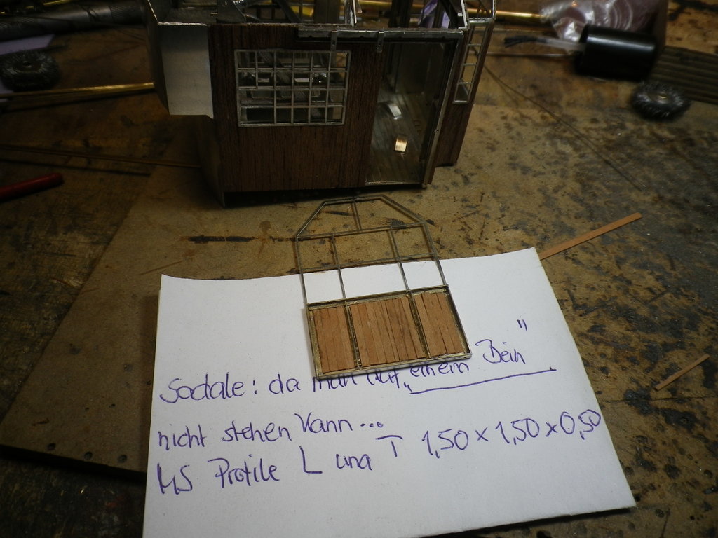

Hallo Ihr "Kranverrückten"
War bei meinem Dealer des Vertrauens und hab mal was besorgt.
Ich dachte mir, wenn schon Urmodell, dann alle Optionen ausloten.
In diesem Maßstab sollte Echtholz zur "Vollausstattung" gehören:
Grüße aus dem Bärliner RAW, mit angeschlossener Kranmanufaktur, Dirk
