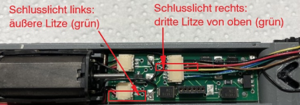

Ich habe einen Desiro der EGB, 1. Los 642 235-6.
1. Ich möchte an dem Fz liebend gerne das Spitzen+ Schlusslicht von der Innenbeleuchtung trennen.
2. Ich möchte gerne sowohl Einfach- als auch in Doppeltraktion fahren, dafür muss am gekuppelten Ende Spitze/Schluss dauerhaft aus-und einzuschalten gehen.
Verbaut ist schon die Platine der Digitalzentrale.
Habe von den Platinenbelegungen der Hersteller keine Ahnung. Könnt ihr mir da helfen?

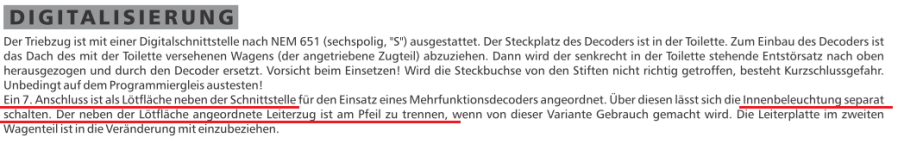

Zum Trennen von Spitzen-/Schlusslicht und Innenbeleuchtung findet sich in der Betriebsanleitung (Waschzettel) ein Hinweis:
Für Deinen Punkt 2: "am gekuppelten Ende Spitze/Schluss dauerhaft aus-und einzuschalten"
brauchst Du einen Decoder, der die Möglichkeit "führerstandsseitige Lichtunterdrückung" bietet.
Das geht z.B. mit Zimo-Decodern aber auch mit ESU-Decodern.

Nachtrag zur führerstandsseitigen Lichtunterdrückung:
Die Platine mit dem Decoderanschluss im Desiro ist so aufgebaut, dass das Spitzenlicht und das Schlusslicht
auf der gegenüberliegenden Seite zusammen auf einen Funktionsausganng gelegt sind.
Damit führerstandsseitige Lichtunterdrückung funktioniert, müssen aber diese beiden Lichter jeweils auf einem eigenen Funktionsausgang liegen.
Das erreichst Du am einfachsten dadurch, dass Du die beiden Litzen für das Schlusslicht (im Bild rot markiert) auftrennst
und mit zwei weiteren Funktionsausgängen des Decoders verbindest.
Heißt auch: Dein Decoder muss mindestens 5 Funktionsausgänge haben, damit Du die Lichter so anschliessen kannst.
