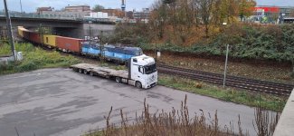

Bilder von KLV Zug.
Der CD Zug bestand aus 24 Doppeltragwagen. Davon CDC 11 Wagen und 13 graue Wagen von anderen Einsteller.
