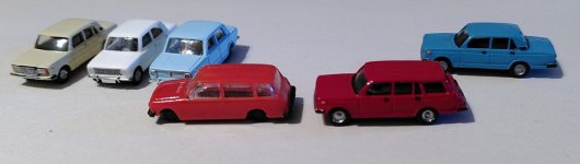

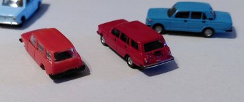

Hier mal ein paar Handyfotos zum Vergleich des "2102" mit seinen Geschwistern von Hädl, Busch und Studio Ali:
Na, da sind aber auch ein paar ordentliche Fehlgriffe dabei ... Danke jedenfalls für die Mühe, das hilft und motiviert. Besonders der rote Kombi ist eine schöne Anregung, wenngleich er ein bißchen gestreckt anmutet.

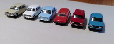

Kommen wir also zum Ergebnis meiner ersten Versuche – wieder im Vergleich zur Ausgangsbasis. Zunächst hat es mich eine Stunde und dicke Schweißperlen auf der Stirn gekostet, den Glaseinsatz zerstörungsfrei vom Dach und aus der Karosse zu lösen. Vor allem hatte ich Bedenken, daß mir beim Hebeln die filigranen Säulen reißen, die sich im übrigen als fein detailliert erwiesen. Ferner gab es auf der Motorhaube einen langen Kratzer und auf dem Dach einen bösen Lösungsmittelfleck. Beides habe ich vorsichtig verschliffen und danach Haube und Dach mit Display-Paste poliert. Ich nehme an, daß nach der Farbgebung von den Beschädigungen nichts mehr zu sehen sein wird. Zuletzt habe ich mit einer scharfen Feile die Fensterkanten und Säulen nachgesetzt, was den Gesamteindruck deutlich verbessert. Auf dem Basteltisch habe ich die Karosse nicht ohne Räder hinterlassen wollen, also wurde provisorisch das Chassis des weiter oben erwähnten 311er Coupés ausgeliehen, dessen versprödetes Oberteil bei der Bearbeitung zerbröselt war und noch auf dem Krankenbett liegt.
Gern hätte ich noch länger herumgeschnitzt, aber wenn mein Kreislauf spinnt, habe ich keine ruhige Hand und die nötige Konzentration fehlt.
