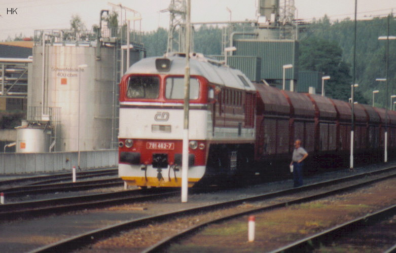

Jede Lok mit kleinem Gitter ist "umgebaut". Ab Werk hatte alle das Chromgitter. Allerdings ist das Zierde, ähnlich die Kühlergittern der Trabant 601. Das eigentliche Löchlein ist klein. Sehr gut an der ex. 781 462 wg. der weißen Stirnseite zu sehen: mit Ziergitter <-> ohne Ziergitter. Im Prinzip hat das Raw das Gitter auf das notwendige Minimum reduziert.
