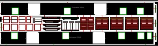

schön gemacht - die Wände gibt es auch als Ätzteil - denke aber die Arbeit ist die Gleiche...

...nun, den Satz kann ich ätzen lassen. Allerdings muss ich mich um einen neuen Lohnätzer kümmern, da der Umweg über den Board-bekannten leider seeeeeeehr (>3/4 Jahr) lange dauert - vielleicht geht es ja nun wieder schneller(?). Ich habe die Daten Final erstellt und somit hier und kann eine A4 Seite voll machen damit.
Wenn jemand einen Tipp hat könnte man mal welche zum Unkostenbeitrag machen lassen.
Ich schaue mal ob ich noch Details zum Bau habe, da die komplette Seitenwand um die Ätzteildicke abgeschliffen werden muss. Glaube das war eine nicht so spaßhaltige Arbeit - aber es ging zu machen. Wer Interesse hat, bitte per PN melden, dann schauen wir mal was wir mit wem tun können.
die ganze Fläche um 0,3 bis 0,4 mm abzuschleifen ist schon sportlich. Das sollte ja auch gleichmäßig erfolgen. Meine Vorgehensweise wäre eventuell die Fläche zu fräsen. Da bleibt alles Plan.
Einen Lohnätzer hätte ich schon an der Hand. Allerdings nicht billig bei kleinen Mengen. Müsste man mal einen Preis anfragen.

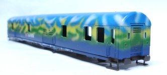

Diese Woche habe ich den fertig lackierten Wagen von meinen Lackierer wieder zurück bekommen. :D
Aber seht selbst.
Ich finde den richtig schick.

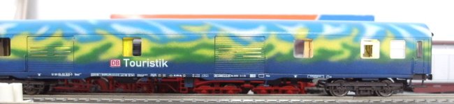

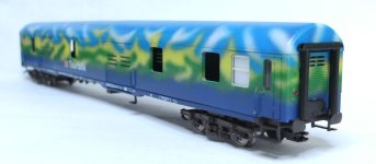

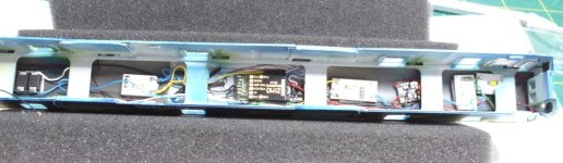

Nachdem ich das Gehäuse ein paar Tage zum Aushärten liegen gelassen habe, konnte ich es nicht mehr aushalten, mich an die weitere Fertigstellung zu machen.
Als erstes habe ich die Lichtprismen für die Rücklichter eingesetzt.
Anschließend die roten LED eingeklebt und den kompletten Wagen mit einer Schnittstelle, Pufferspeicher und Beleuchtung ausgestattet.

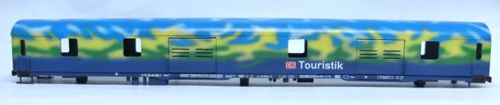

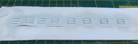

Nach erfolgtem Test der Beleuchtung habe ich noch die Lamellen der Rolltore mit Micro Kristal Klear verschlossen.
Leider müssen die Fenster noch ein wenig warten. Diese habe ich noch nicht geliefert bekommen. Aber die Fensterrahmen sind schon da und müssen noch Farblich behandelt werden.

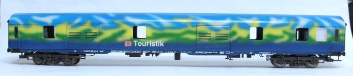

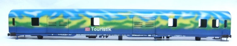

Den Wagen habe ich dann erst einmal Final zusammen gebaut um zu schauen, wie alles zusammen passt.
Dann wurden noch den abgerochenen Trittstufen erneuert und der Blaue Sprühnebel etwas farbig behandelt.
Ich denke, dass sich das vorläufige Resultat durchaus sehen lassen kann.
Wenn ich die Fenster bekommen habe, werde ich hier davon berichten.

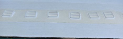

Wie fotografiert man etwas, das man kaum sehen kann?
Ist nur mit dem Handy aufgenommen.
Noch etwas tiefer fräsen und dann sollte es passen!

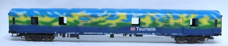

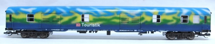

Nachdem Ihr ja schon erfahren habt, wer mir die Fenster anfertigt, möchte ich heute nun noch meinen letzten Beitrag zum Dms Touristik Zug Gepäckwagen verfassen.
Gestern waren die Fenster für meinen Wagen in der Post. Wie das so ist, kribbelt es einem dann in den Fingern um endlich loslegen zu können.
Als erstes habe ich die Fensterrahmen in Lichtgrau lackiert (Bild 1).
Nach dem Trocknen habe ich dann die Fenster in die Rahmen eingesetzt und von innen in die Öffnungen eingesetzt (Blid 2 + 3).
Nachdem alle Fenster eingesetzt waren, wurde der Wagen wieder zusammengebaut (Bild 4 + 5) und probe gefahren.
Hier das versprochene Video. :)
TT-Ingo
