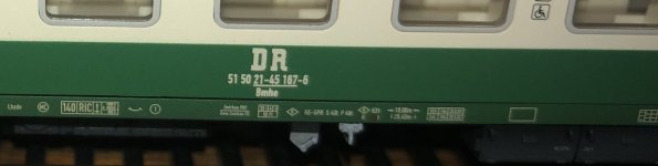

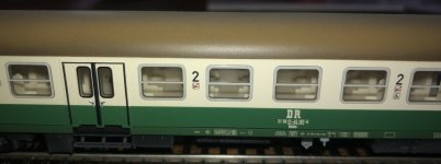

Frage zu dem Bmhe - Artikelnummer 502416
Habe den Wagen erhalten und beim Katalogisieren bzw. Fotografieren sind mir diese Stellen aufgefallen.
Ich habe Tillig ein Foto gesandt ( ohne Rote Markierungen ) und sie können keinen Fehelr erkennen es wäre alles im Rahmen der alterung.
Aber diese Stellen sind nur in der Mitte und sieht mir nicht wie Lackiert aus - eher wie Fehler im Material oder mit irgendetwas lang gekratzt.
Aber selbst wenn es eine alterung sein sollte was soll sie darstellen.
Habt ihr diese Stelle nauch ?

Rostblasen unterm Lack. Kam schon ab und an vor.
So richtig toll finde ich es nicht, dass die Neukonstruktion des Bmhe vom Wagenkasten her nun zweiteilig ist. Dieser Spalt ist unschön und hinzu kommt noch, dass er (bei meinen Wagen) nicht gleichmäßig ist. Somit fällt es noch deutlicher auf.
Das Gehäuse sitzt nicht richtig im Rahmen: https://www.tillig.com/dateien/Prod...502416_531401-HST-Bmh (502416)_2024_12_06.pdf. Wie das der Verkäufer nicht erkennen kann...will: ???
Wie flizi schrieb, ist die zweigeteilte Ausführung nicht besonders clever: kühlt ein Teil nicht richtig ab, verzieht es sich und es bleibt ein dauerhafter Spalt. Ist bei den m-Wagen und ICE leider nicht anders. Selbst wenn ab Werk alles passt, ist zumindest bei den m-Wagen der Zusammenbau herausfordernd.

Spalt ist minimal vorhanden . Man kann von unten den Wagenboden hochdrücken , dann ist Spalt weg . Lässt man los , ist er wieder da . Ausfranzungen im Lack und an der Kante hat mein Wagen nicht .
