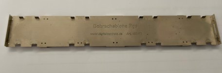

Hat eigentlich noch niemand einen passenden Einsatz und z.B. eine Bohrschablone entwickelt, um dieses elende Problem endlich zu lösen?
Für die Tillig Rgs-Familie habe ich mir sowas von Grischan ätzen lassen. Die dürfte aber kaum bis schwer bei den Doppeltragwagen funktionieren. Wenn es dann auch noch so sein sollte, dass die dazu gehörigen 40' Container etwas zu kurz geraten sind, hilft hier die NEM leider auch nicht weiter.
Anbei mal zwei Schnappschüsse am Küchentisch.
Gruß Jan

Die PSK-Container kann man auch passend zur NEM mit Zapfen versehen, aber man muss mit der knappen Länge umgehen. Aber einmal angepasst, passen diese hervorragend auf passende Wagen und zu passenden anderen Containern.
