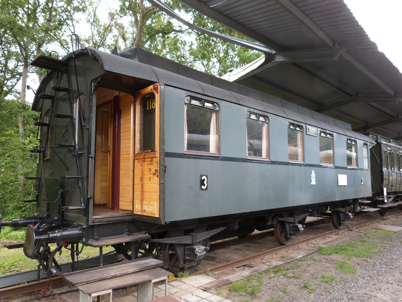

Darf ich mal vorsichtig nach eurer Meinung zu den pr. Durchgangswagen fragen? Es ist nur so ein Bauchgefühl, optisch erscheinen mir die Seitenwände irgendwie zu niedrig und damit die Fenster zu niedrig. Ich habe die entsprechenden Musterblätter nicht vorliegen und die Maße von Tillig sowieso nicht. Besonders fiel mir das am Stereolithographie-Muster im Clubheft auf. Hier zum Vergleich die hoffentlich richtigen Vorbilder:
http://3.bp.blogspot.com/-K0ZtG3_Xtbw/UEcX3fs34eI/AAAAAAAAAJA/ARiaeoVmBmI/s1600/P1000546.JPG
http://www.drehscheibe-online.de/foren/read.php?31,6707957
Das stach mir auch schon ins Auge.
Vermutlich hat man die Lüftungsöffnungen über den Fenstern in die Seitenwände integriert - war ja beim Vorbild auch so. Wenn's später filigran ausfällt spricht nichts dagegen.
Insgesammt scheinen die Wagen verschiedenen Baujahren zu entsprechen. Der als BCi bezeichnete ist allem Anschein* nach ein BC3i pr 05
*das Dach ist minimal anders als auf der vorliegenden Zeichnung
Tante Edit:
Beim Ci mit zwei geschlossenen Bühnen könnte es sich um einen C3i pr 14/33 oder ~pr19 handeln. Genau lässt es sich nicht sagen und in Sebnitz wird man sich eventuell ins Schweigen Hüllen. Aus meiner Sicht verständlich.
P.S.:
Sofern es noch machbar ist sei die Bitte an Sebnitz gerichtet die Anzahl der auf dem Oberlicht sichtbaren Laternenabzüge mit der der "Abteile" in Übereinstimmung zu bringen (über'm Klo war kein Platz im Oberlicht weil die Tür nahzu Wagenmittig platziert gewesen sein soll). Anderenfalls gibt es wohlmöglich wieder Gejaule im Forum.
