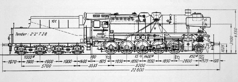

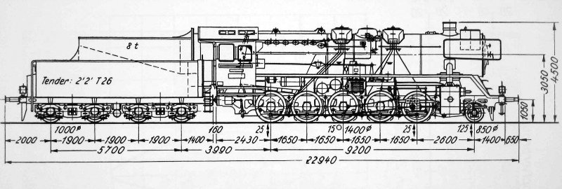

Womit du richtig liegst. Auch wenn es ja schon (und zwar haargenau so) im 23.10er Thread ausdiskutiert wurde, hier noch einmal eine Vorher-Nachher-Animation und auch das entsprechende Bastelergebnis .Der Eindruck der eingerückten Rauchkammer entsteht, weil der Umlaufknick bei der 50.40 weiter von der Rauch kammertür nach vorn verlegt ist.

Tja, und nun ises so ...Die 23.10 und die 50.40 haben den gleichen Aufbau, den gleichen Tender und nahezu die gleiche Länge. Die Position des Kessels zum Umlauf wäre bei der 50.40 genauso unrichtig wie bei der 23.10. ...

Problem ist Folgendes - so müsste sie aussehen:

Bei beiden Bildern übereinander sieht man gut, wo die letzte Lokachse sein sollte und wieweit die Rauchkammerfront bei der 50.40 eingerückt ist.
Letztendlich rückt mit der Verschiebung des Fahrwerkes der 50.40 auch die Lage der Zylinder, des Schornsteins und somit der RKT nach hinten.
Passiert das nicht, wird es statt der 50.40 halt eine 50.40L (wie lang).
PS: An sich sind die Abstände der Radsätze untereinader, der Abstand über den Zylinder zum Vorläufer ja korrekt, es hätte nur nach hinten gerückt werden müssen...
