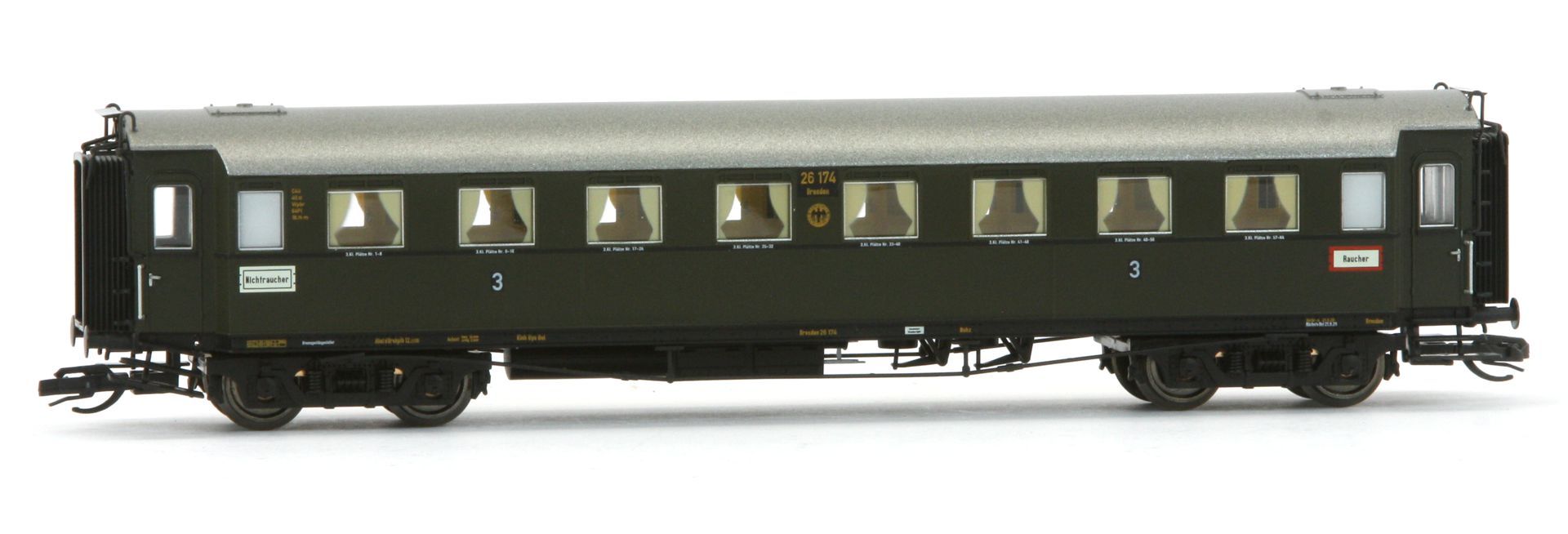

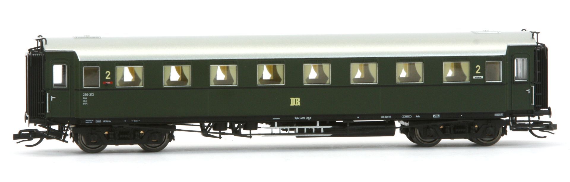

Auf dem Produktbild bei Elriwa von einem der Wagen aus dem 2er Set (DR, Ep.III) hängt die Trittstufe auch schon schief:
[Edit / Nachtrag]
Gleiches Fehlerbild bei einem der Wagen aus dem 2er Set (DRG, Ep.II)
