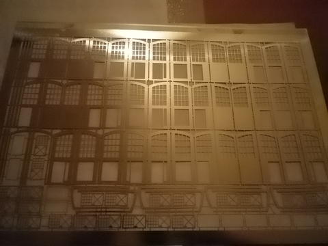

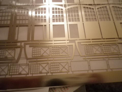

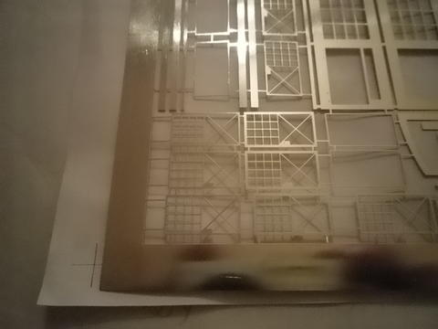

Hatte da auch mal was gezangelt:
... als Ersatz für die doch arg wuchtig aussehenden Originaltore.
Setzt natürlich voraus daß der Torbogen duch entfernen der waagerechten Steine dargestellt wird!
