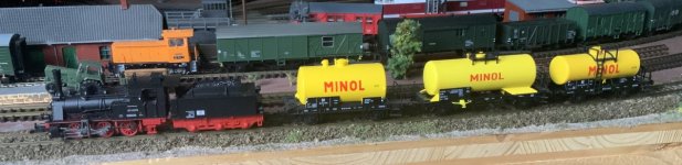

Dampfossi: Mein Held , ich hab‘s bei meiner 89 6009 umgelötet an diesem herrlichen Regentag,
Licht funktioniert hi+vo, hab die Deichsel mit dem Lötkolben leicht verformt hält aber noch.
Endlich fährt die Kleene so wie sie soll mit den anderen Maschinen mit(analog),
Maschine fuhr erst bei 12V richtig, bei 8V tat sich so gut wie nüschd,
der Händler sagte, daß keine Umprogrammierung möglich ist und Tillig - Service dieselbe Aussage…
Herzlichen Dank, Modellbahnfrieden ist wieder eingekehrt, Freude im ganzen Haus, Spitzenexperten hier an Bord.
