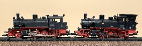

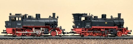

@TT-Bahn : Sehr schönes Vergleichsbild! Ich freue mich auf PIKOs Lok. Doch die von Jatt braucht sich nicht zu verstecken. Ich werde selbstverständlich beide einsetzen.

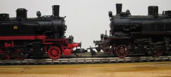

Hallo, meine ist auch eingetroffen und ich freue mich über die Kleine. An der Zugkraft muss dennoch was gemacht werden, der Ansatz mit der Laufachsenfeder ist ein Punkt. Die erste Kuppelachse ist kaum belastet.

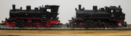

Habe beide gewogen, da kommt die Jatt Lok auf 121,8 Gram zur Piko mit 88,7 Gram. Da hat die Detailierung und die Bauweise eben ihren Tribut. Es ist auf jeden Fall eine Bereicherung, eigentlich Schade warum hat Tillig nicht eine Neukonstruktion gemacht immerhin hatten Sie die Jatt Modelle übernommen. Ob es besser geworden wäre in Sachen Zugkraft kann man nicht sagen. Wenn man es über die Masse nicht machen kann sollte der Haftreifen doch genutzt werden.

Schöne Schmuddelliese, Deine alte Jatt 91! :zustimm:

Mal eine andere Frage zu Pikos 91er.. Hat jemand schon mal die vorderen Trittstufen vor dem Vorläufer montiert? Wenn ja, ist die Lok damit immer noch fahrtauglich im 310er Radius oder nur noch als Standmodell/ für die Vitrine nutzbar?
Ich habe die Trittstufen montiert. Aber habe auf der Seite zum Zylinder (nach hinten) auf beiden Seiten ca. 0,5-0,7 mm abgefeilt, damit der Vorläufer ungehindert ausschwenken kann. Vorsicht, die Trittstufen haben unterschiedlich breite Aufhängungen, deshalb Vorsicht beim einkürzen, wenn man es will. Von jedem Spritzling eine verwenden. Ich finde übrigens gut, das einige Zurüstteile doppelt vorhanden sind.
