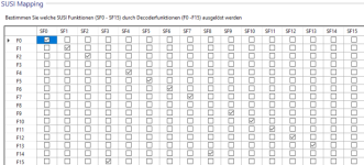

CV124 auf 12 .
Im LokProgrammer geht es unter Kompatibilität - SUSI Masterbetrieb einschalten
Und falls die Funktionszuordnung nicht passt, kann diese per SUSI-Mapping im Lokprogrammer angepasst werden.
Ohne Lokprogrammer geht es, indem man zuerst CV-Bank 252 auswählt (CV31=0, CV32=252). Danach befindet sich in CV257 bis CV318 das SUSI-Mapping:
CV257 und CV258 geben an, welche SUSI-Funktionen per F0 aktiviert werden: CV257 aktiviert per Bitmaske SF0 bis SF7, CV258 steht für SF8 bis SF15.
F1 findet sich in CV261 und CV262, F2 in CV265 und CV266, und so weiter: Alle vier Schritte die nächste Funktion bis hoch zu F15.
