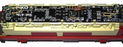

ich habe ein Problem mit dem ABC Bremsen der S499. CV27 ist aktiviert und funktioniert, aber nur in eine Richtung, sagen wir Fahrtrichtung
links, die Lok bremst vor dem Signal ab und bleibt stehen (Innenkreis).
In Fahrtrichtung nach rechts funktioniert das Bremsen nicht, die Lok fährt bei rotem Signal durch (Außenkreis).
Andere Piko Loks mit nachgerüstetem ESU Decoder haben dieses Problem nicht.
In der Lok sind der Original-PIKO-Decoder und Sound enthalten.
Hat jemand für dieses Phänomen eine Lösung ? Muss noch eine weitere CV eingestellt werden ?

bei der Kombination mit dem hauseigenen Piko SmartDecoder XP 5.1 Next18 habe ich die gleichen Probleme wie bei den anderen Decodern, nur F0,F1 und F2 reagieren (Front- und Schlussbeleuchtung). Welche CV muss man bei den Piko Decodern ändern, damit alle Lichtfunktionen angesteuert werden können?

Bei mir waren nach dem Versuch einen Dekoder einzubauen einige Teile abgefallen. Vor allem ging die Leiterplatte nicht raus, war wohl mit angeklebt. Bei der 2. Lok hat das besser geklappt.
