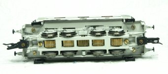

Nunmher habe ich meine E70 06 in der Epoche 1-Variante von TableTop-Fan fertig gestellt.
D.h., ich habe eigentlich ein fast fertiges Modell erhalten (so gewünscht und bestellt, siehe ersten Fotos), es aber noch etwas gepimt.
- Zierstreifen rund um die Lok, auch an der Unzterkante
- Rahmen auf dem Dach (Pantografenträger?)
- Beschildererung in der ältesten möglichen Variante (als preussiche 10 208 Halle)
- alle Scheiben raus und nach der Überlackierung wieder rein
Naja, und eine besondere Lackierung ist selbstverständlich. :)

Niedliche Funkenkutsche
@Dikusch
einfach nur schön. Bitte wie lackierst du die Kuppelstangen, dass es so saubere Farbtrennkanten gibt?
Danke und viele Grüße
kalle
