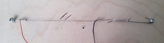

So nun habe ich mal einen simplen Test gemacht. Hat gedauert, aber ich hatte wenig Zeit.
Ich habe Flexinol genommen und siehe da.
Drahtdurchmesser = 0,3mm
Drahtlänge = 10cm
Versorgungsspannung: 5 Volt, 720mA
Unter Spannung zieht sich der Draht etwa 2,5mm zusammen. Das ist nicht viel, aber über einem Helbel noch ok.
Interessant iist allerdings die Temperatur. Ich habe sie nach 1min gemessen und dann noch einmal nach 2 und 5 min. Der Strom wurde dabei dauerhaft zugeschaltet gelassen.
Die Temperatur pendelte sich dabei um die 31° ein. (Wert ist oben rechts ablesbar und der Masseanschluss) Ich denke, das ist ok.
Was denkt ihr?

Für das Plaste zu Heiß - ich such mal das Testgehäuse...
...Der Draht ist bereits in einem "Schutzrohr". Die 2,5mm reichen, wie im Video zu sehen, ohne Hebel. Einfach den Faden an den Hebel vom Stromabnehmer knoten, wo die Feder normalerweise drumherum geht. Die Feder im Bild hilft bei der kontrollierten Rückholung des Drahtes in die Ausgangsposition.
