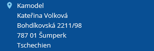

eine Firma aus Polen zum Verkauf in E Bay an ( KaModel).
1771454707442.png "Abschreiben" ist doch nicht schwer.
Anhang anzeigen 567986 "Abschreiben" ist doch nicht schwer.
Das war ja nun das wichtigste,Du teilst mir mit das ich Polen statt Tschechien geschrieben habe.War sicher so unnötig wie derzeit das Wetter.
Nun denn,ist halt so.
