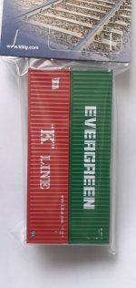

...Reste von einem bereits ausgelieferten Wagen. Zusätzlich gab es auch noch die Tillig Container vom Startset einzeln zu kaufen.
Ja das war bei den Kartons mit den alten Messeangeboten, die blauen Tillig Container und auch noch MAN. Wobei die Tillig Container ja mit Containernummer bedruckt sind, die im Startset sind nur blau mit Tillig Schriftzug.
Restposten von Wagenladungen hab ich auch schon vermutet und wollte mal mit den Katalogfotos vergleichen, aber da muss das Handmuster ja nicht unbedingt dem ausgelieferten Modell entsprechen.
Ich hab nachgeschaut, eine Artikelnummer ist nicht auf der OVP drauf. Ich habe zufällig auch den gleichen K Line Container auf dem Schreibtisch. Dieser stammt sehr wahrscheinlich vom roten DBAG Doppeltragwagen Art.Nr.:18033, da passen beide Container zu dem Artikel und auf dem Produktbild ist defintiv der K Line zu erkennen. Ich würde aber nicht ausschließen, das man die K Line und Evergreen Container bei mehreren Wagen als Ladegut verwendet hat, auf anderen Produktbildern sind beide jeweils einzeln auch mit weiteren Containern zu erkennen.

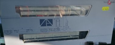

Genauso.. Da hatte ich mir auch zwei Wagensets mitgenommen... 99 und dazu die Loco Buggy...
Nur die Kuppelstangen lagen in den Lokschachteln die ich nicht gekauft hatte...
Aber das hatten nachträglich noch gelöst.
