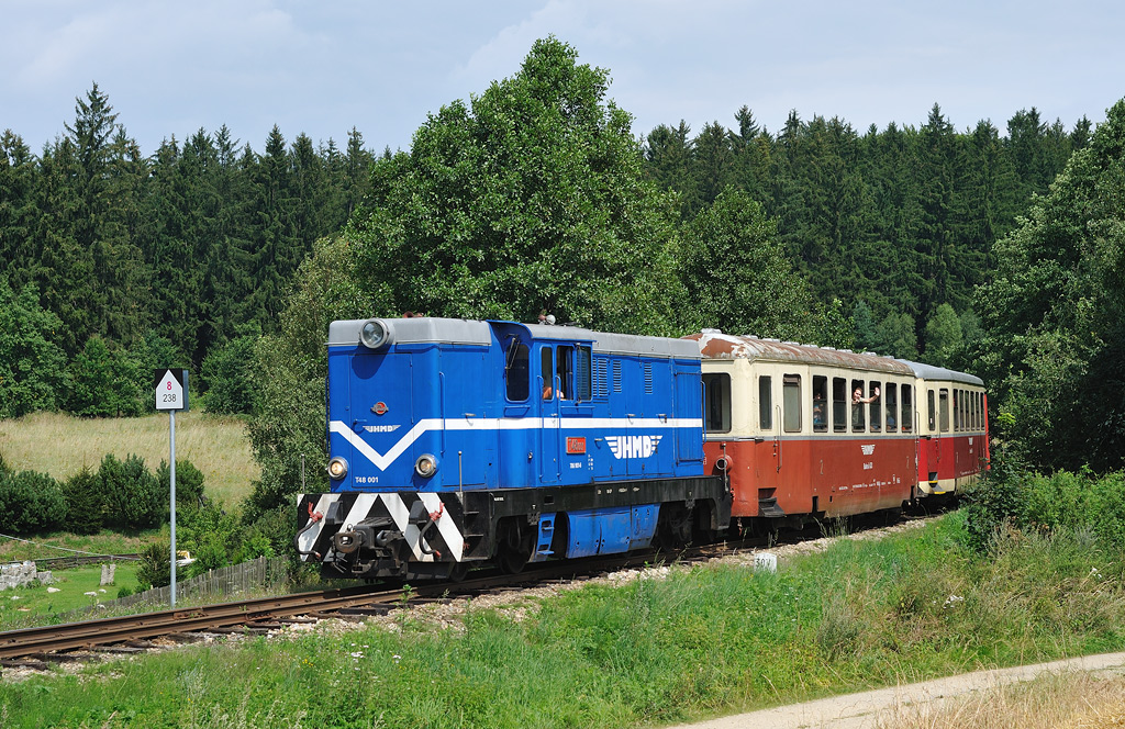

Bekommt die dann ein rotes oder blaues Farbkleid verpasst?

@ Toni Tja das mit der Lackierung ist so ne Sache. Entweder polnischer Lack (rot mit gelben Zierstreifen), Lackierung der SOEG (bordeauxrot mit 2 weißen Streifen) oder Lackierung der JHMD (schönes Tiefblau mit weißem Zierstreifen). Momentan tendiere ich eher zu Letzterer, das http://www.zelpage.cz/fotogalerie/big/7069002.jpg hat einfach was ;)
