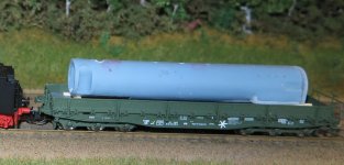

Der Ausgangskessel hat kaum Strukturen und lässt sich nach dem Drucken recht einfach mit Schleifpapier glätten. Für die Anbauteile gibt es aber passend schon die Löcher, damit das Ausrichten vereinfacht wird.
Bspw. der Speisedom hat am Übergang zum Kessel auch nur eine Bohrung, damit der Übergang an den Kessel angepasst werden kann (Schleifpapier auf den Kessel, ein paarmal mit dem Dom darüber und schon passen die Teile zueinander). Zum passgenauen Zusammenfügen habe ich dann einen Stift in eine der Bohrungen geklebt, dann kommt das Gegenstück drauf.
Ich habe noch ein paar Bilder zusammen gesucht:
