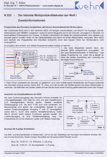

Hallo alle zusammen,
einen schaltbaren Rangiergang hat der Kühn N025 auch, außerdem sind zwei Funktioneingänge komplett vorhanden und es existieren 2 weitere Funktionausgänge die nicht nach "Außen" geführt und nicht beschalten sind, d.H. man kann sie direkt am Schaltkreis abgreifen und muß sie dann mit einem Transistor als Schalter versehen (Schaltung liegt bei).
Und hier der vom TT-Bahner1964 gepostete Beipackzettel zum N025:
für alle, die es noch nicht wußten (wie ich) weil sie noch keinen eingebaut haben... :)
