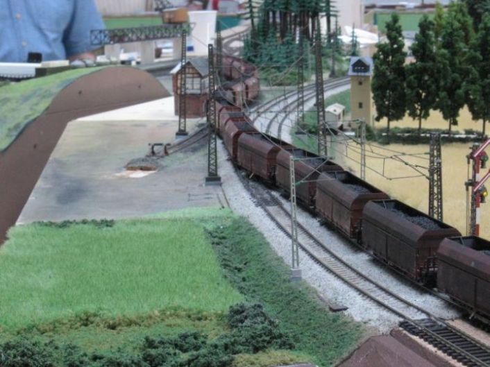

Bild 1 zeigt ein typisches Landschaftsmodul von Klötze, Länge ca. 1m, Breite/Tiefe gem. Norm 50cm.
Man sieht übrigens schön den Fall, das ein Weizenfeld auch am Modulende endet. Das macht hier aber keinen Abbruch, das paßt einfach.

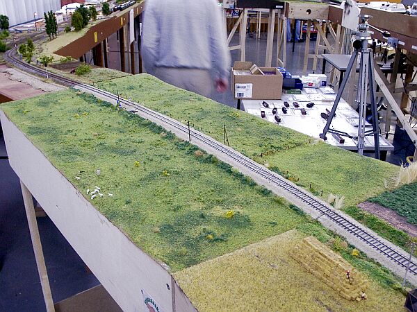

Bild 2 zeigt die typische Gestaltung von Straßen - immer quer zum Gleis. Im Hintegrund eine Stahlträgerbrücke, vorn der Wegübergang an der Blockstelle.

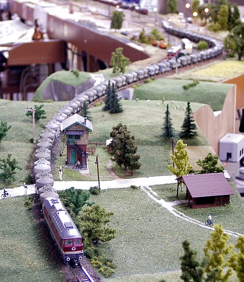

Bild 3 zeigt eine hervorragende Umsetzung des Themas "Häuser am Gleis".

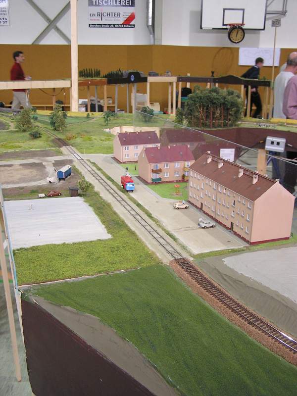

Bild 4 zeigt rechts unten in der Ecke die Gestaltung von Bahndämmen auf Modulen. Du erkennst die verschiedenen Winkel, welche an den Kopfstücken bereits eingearbeitet sind.
