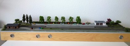

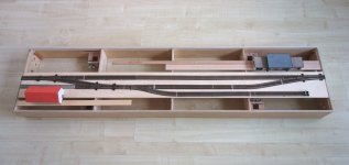

Die Übertragung von Gleisplänen der MiniMaxer aus dem Stummiforum ist nicht so ohne weiteres möglich, weil die Kollegen dort im Gegensatz zu unserem "harten" TTiny-Kern (Gerald, Rainer und ich) von Haus aus nicht in erster Linie Modulisten sprich Betriebsbahner sind, sondern hochtalentierte Heimanlagengestalter. Das ist eine andere Herangehensweise. Zudem geht die Minimax-Norm von Festgleisen bzw. festen Radien aus dem Roco-Sortiment aus, während wir ausschließlich Flexgleis verwenden. Natürlich ist es so, dass sich bei den beschränkten Abmessungen bestimmte Planungsmuster geradezu aufdrängen. Aber das ist beim großen Vorbild nicht anders. Auch da wurde das Rad nicht jedesmal neu erfunden.
Bei mir lief es so ab: Ich wollte einen kleinen Vorort- bzw. Landbahnhof, der erstens zu Hause ins Regal und zur Einrichtung passt. Zweitens sollte das Bahnhofs-Modul einteilig und nicht breiter sein, als meine Armspannweite. Drittens sollte das Teil in meinem Yeti der Länge nach unterkommen. Und viertens sollte es wegen meiner kaputten Knochen unter 5 kg wiegen. Herausgekommen ist mein Vorort/Land-Bahnhof Retlingen mit einer Länge von 135 cm Länge und 32 cm Tiefe. Die Betriebsstelle entstand mit Hilfe von Rainers Kopfstücken und 6,5 mm dünnen Multiplex-Brettern aus dem Baumarkt. Natürlich alles ausgesteift und enorm stabil, obwohl keine einzige Schraube verwendet wurde, sondern alles nur geleimt.
Der Bahnhof ist sehr klein, um nicht zu sagen winzig. Aber er hat beim letzten Treffen in Isselhorst seine Feuerprobe bestanden und sich als durchaus nützlich erwiesen. Im übrigen gibt es beim Fremo mit dem 2,00 m langen H0-Bahnhof "Schaplingen" eine vergleichbare Betriebsstelle. Auch dort nur 4 Weichen und Minimal-Ausstattung.
Nachstehend ein zwei ältere Fotos und das Betriebsstellendatenblatt.
Inzwischen habe ich noch zwei 60 cm lange Strecken- bzw. Anschlussmodule im Rohbau fertig. Diesmal komplett aus 6,5 mm Multiplex und dadurch beim Transport als Sandwich extrem leicht. Weitere Fotos folgen bei Gelegenheit.

Hallo Wolfgang,
schön dass du deinen Bahnhof mal zeigst. Ist mit 135 cm Länge ja tatsächlich überschaubar und gut transportierbar.
Und mit 4 Weichen ein echter Minimal- äh, Minimax-Bahnbahnhof.
