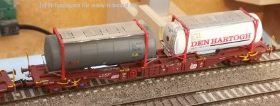

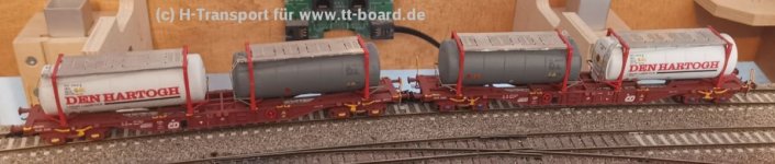

Fertiggestellt habe ich zwei Exemplare der neuen 60'-Containerwagen mit zwei größeren Kesselcontainern (formneu). Die Containerwagen bieten keine Überraschungen, ich komme aber in großen Schritten nem Ganzzug nahe.
Die Container selber sind so ne Sache mit Pfiff. Vor allem dass die Containerzapfen exakt passen, muss genau gearbeitet werden und einiges an Grat beseitigt werden. Ziemliche Fummelei sind die Schutzgitter an den Enden. Und die beiden auch sehr empfindlich. Ich habe in die Portalträgerbauteile 0,75mm Sacklöcher gebohrt und dort die gebogenen Ätzgitter leicht versenkt mit Sekundenkleber befestigt. Die ursprünglichen leicht eingravierten Versenkungen hielten einfach nicht.
INsgeamt durch die neuen Container wirder eine Bereicherung, passen die doch dann auch auf alle NEM-gerechten Wagen von Roco, Arnold und Co. und umgekehrt. Ich bin ja echt gespannt, ob und wann die 80'-Wagen kommen. Und auch nochmal die Wiederholung. Der Bausatz hat mich keine 23€ gekostet. Nur Farbe/Lack wurde zusätzlich benötigt.

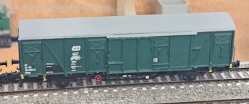

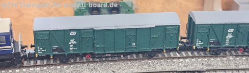

Fertiggestellt habe ich zwei Exemplare der CD Gbqs, Art.-Nr. 121 28. Dem Bausatz liegen zwei Epoche V-Wagennummern bei und eine VI. Sowie die Option, einen Wagen ohne "Heizkabel" nachzubilden. Ich habe erstmal zwei "gleiche" Exemplare gebaut und werde mir wohl noch den Epoche VI-Wagen bauen.
