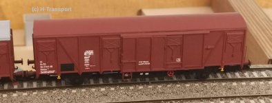

Fertig geworden sind bei mir zwei Exemplare der Gbkks aus Art.-Nr. 12137. Dem Bausatz liegen drei Beschriftungsvarianten für die Epochen IV bis VI bei, wobei selbst die modernste Variante mit Haltrkürzel VVÚr bereits Geschichte ist. ich hab die Epoche IV und V gebaut.
Alterung nicht nötig: https://upload.wikimedia.org/wikipedia/commons/a/af/W1540013-4454_stat_Pce2004-03.jpg (es ist genau das Modell).
Die Wagen stellen eine kleine Sonderform dar, die spöttisch bezeichnete Nato-Reserve... . Bausatz selber ist völlig unkompliziert und ich empfehle den auch für Anfänger, weil es quasi nur der simple Gbs ist ohne Bremserbühne und/oder Dachlaufsteg.

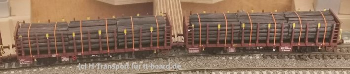

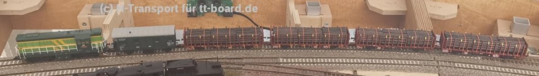

Fertiggestellt nach langer Arbeit habe ich zwei Pärchen der Holztransporter #12136.
Ich habe mich zugegeben echt schwer getan mit den Bausätzen, weil es wirklich echt viel Arbeit ist durch die Menge und Komplexität an Bauteilen und Decals. Also definitiv nix für den Einstieg oder Anfänger. Man muss wirklich aufpassen, die richtigen Bauteile richtig herum an die richtigen Stellen zu setzen bzw. auch die Teile richtig anzupassen und am Ende auch alles korrekt zu beschriften. Es sind wirklich zwei verschiedene Wagenhälften. Und u.a. drei Typen an Rungenträgern. Macht Euch bitte keine Sorgen wegen schiefen Rungen, die sind bei mir nur gesteckt.
Es hält einem auch vor Augen, welch Aufwand hinter Großserienmodellen steckt und warum manches Detail auch weggelassen werden muss.
Viele Grüße und viel Spaß beim Basteln!
Daniel

Mit dem Gbgkks 12 (Art.Nr. 12133) gibt es einen weiteren im Bunde für die CSD-Ep.IV. Besonders sind die filigranen Dachaufbauten. Ich hoffe, ich hab' ihn soweit stimmig zusammengebaut, lackiert und beschriftet. Ein Bastelvergnügen und wirkliche Bereicherung des so noch vielfältiger werdenden Fuhrparks.
