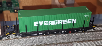

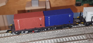

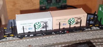

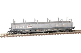

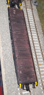

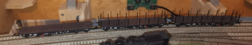

Fertiggestellt habe ich nun auch die Flachwagen aus dem Sondermodell-Bausatz 5228. Es liegen je zwei CSD- und zwei CD-Nummern bei. Ich habe drei Wagen gebaut. Ergänzt habe ich mittels Bohrschablone der Digitalzentrale die Containerlöcher auf den Wagenböden.
Es kleiner Fauxpas ist in der Bauanleitung enthalten. Es fehlt der Hinweis auf das Anbringen der Rungentasche unter dem Wagenboden, aber das ist durch das Verpackungsfoto und die Decalzeichnung zu lösen.
Hinweis .Der Evergreen-Container ist einer von Tillig mit verändert angebrachten Zapfen.
Viel Spaß beim Nachbauen - noch gibt es ja einige Exemplare

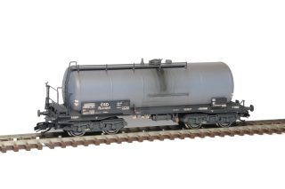

Und fertig sind zwei Vasen aus dem Bausatz 12142. Es liegen beide Beschriftungsvarianten bei. Bezug nehmend auf den Fehler in der Bauanleitung, >>siehe Post #479<< ist der dort genannte wirklich der einzige Unterschied. Das Kunststoffteil der Ladung liegt jedem der Bausätze bei und kann auch individuell verbessert und in der Höhe gekürzt werden.

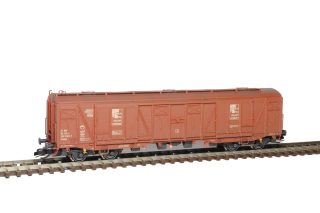

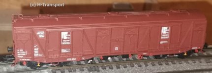

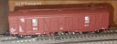

Ebenfalls fertig geworden ist der Gbs aus Bausatz #12128. Nun in der Ausführung ohne Zugheizkabel und Stecker , sowie Epoche VI.
Da die Frage nach der Existenz dieser Variante auftauchte...Es fand sich sogar vom konkreten Wagen ein Vorbildfoto: Gbs 40 54 1543 445-6; Mítkov

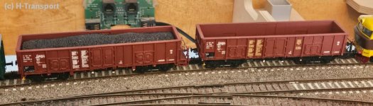

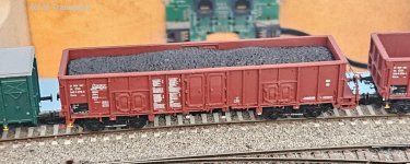

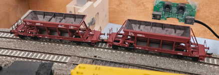

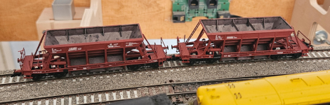

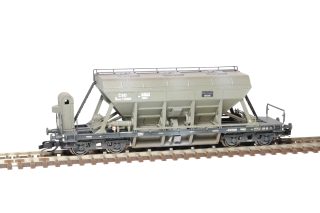

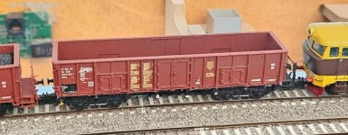

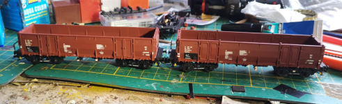

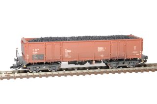

Lange nix gebaut...fertig geworden sind die beiden neuen Schüttgutwagen der CD (12149) und CSD (12150). Es sind nicht die gleichen Wagen, ferner gibt es neben unterschiedlichen Ätzplatinen für Anbauteile und den Bühnen auch zwei verschiedene Stirnteile der Trichter.
Mit dabei sind auch wieder Kunststoffteile für die Ladung, wobei diese dann die Trichter mit den feinen, teils freistehenden Verstrebungen verdecken.
Die Bausätze sind wegen der Menge an Teilen und des Aufbaus schon etwas anspruchsvoller, aber lösbar. Man muss nur genau aufpassen, dass man genau die richtigen Teile montiert und nicht aus Versehen beim Abtrennen oder Entgraten zuviel wegnimmt.
Ich habe die Ladungen noch mit Minitec-Echtschotter versehen:
Viel Spaß beim Nachbauen!
Daniel
