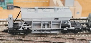

Warum hat der Vsa zwei unterschiedliche Drehgestelle ? Lt. den Bauanleitungen sind die DG Seitenteile mit dem viereckigen Loch in der Ep.3 typisch gewesen, die mit rundem Loch erst in Ep. 4. Beides an einem Wagen ruft eher nach einem Beweisfoto zu Zeitpunkt x .....
Sonst, schöne Arbeit. Sitz seit einigen Wochen auch an der Montage der letzten Bestellung von rund 10 Wagen.
-es sind beide Varianten des Wagens möglich(Ep 3 und 4)
je nach gewählter Ep sind die entsprechenden Drehgestellblenden zu verwenden (siehe Bauplan)
bei einer Variante sind auch die Rahmenecken abzufeilen
Guten Morgen,
@rklemmi Danke für den Hinweis. Da hab ich beim lesen der Bauanleitung gepennt. Hmm jetzt habe ich zwei Möglichkeiten: Entweder das Drehgestell tauschen oder die Geschichte erfinden das der Wagen schon ein neues Drehgestell bekommen hat und das zweite alte noch nicht getauscht wurde. Ich denke fast beim Vorbild gab es nichts was es nicht gab.
VG Martin
Wahrscheinlich haste die Ep. 4 Anschrift an die falschen DG gemacht ? Also Ep. 4 DG Blenden hab ich nun etliche rumliegen, die Anschriften von Ep.4 Vsa werde ich auch übrig haben. Bin nicht sicher welche ich noch auf BS Vorrat liegen habe, wahrscheinlich ist Dein Wagen aber dabei. Sag mal bitte Deine Artikel-Nr. an. Kannste alles bekommen zum korrigieren. Ich baue Ep.3, so Mitte 50er bis Ende 70er Jahre.
FB. : Rahmenecken abfeilen? Könntest Du das evtl. bitte mit Bild erklären ?
Eben Deine Bilder nochmal genau betrachtet, Du hast beide Drehgestelle gemischt gebaut, somit scheidet "ein anderes Drehgestell" an genau diesem Wagen aus. Müsstest also an beiden je die eckige Blende wechseln. Mit was haste geklebt ?
Ich nehm den Rebell contacta professionell in der blauen Liegestehflasche mit der langen Metalldosierung. Der verschweißt die Teile, bleibt aber einige Zeit noch zähelastisch. Die 3 Klebestellen solltest Du getrennt bekommen.

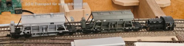

Fertiggestellt habe ich zwei der Zementwagen aus dem Bausatz #12152: Dieser zählt zu den eher schwierigen SDV-Bausätzen. Es liegen zwei Nummern als "Epoche III und drei (!) für die Epoche IV bei.
Es ist wichtig, genau die Anleitung zu studieren, auch in Bezug auf den Richtungssinn der Bauteile. Ferner helfen auch die Fotos auf der Webseite sehr: Selbstentladewagen Fad/Savz 10 ČSD 1:120
Bei Parostroj findet sich der Wagen hier:
Ein größeres Thema ist auch die Lackierung. Ich habe die Behälter und die Wagenrahmen erst nach dem Lackieren zusammen gesteckt. Das hat sehr gut geklappt.
Bei der Beschriftung des Epoche-III-Exemplares habe ich mich an dem Modell auf der Webseite orientiert und nicht an der Anleitung.
Viel Spaß beim Nachbauen!
Daniel

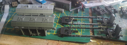

ich habe gerade den Silowagen mit den 4 Silos auf dem Flachwagen in Arbeit
der Grundwagen geht ganz locker zu bauen-mit den Silos habe ich da so einige Schwierigkeiten-die Spritzlinge haben reichlich Schwimmhäute-vor allem die dünnen Rohrleitungen
und das abkratzen ist etwas mühselig so das sich die vertigstellung noch etwas hinzieht
