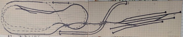

So, heute habe ich mal meine Pläne von 1988/89 fotografiert. Direkte Maßangaben gibt es nicht. Teilweise habe ich bei den Nebebahnen darauf geachtet, dass es auch eine "freie Strecke" ohne Bahnhofsdurchfahrt gibt.
Vielleicht kann man den einen oder anderen Plan auf die heutigen Radien anpassen.

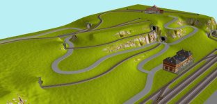

Ich habe mal versucht die 3 nachzukonstruieren. Die Nebenstrecke mit der sich immer wieder kreuzenden Straße sah spannend aus. Trotz mehrerer Versuche und Varianten, habe ich es nicht wirklich sinnvoll hinbekommen. Welchen Zweck haben die ganzen Gleise am unteren Rand? Das man den "Kreisverkehr" links unten so heute nicht mehr planen würde, ist klar.
Gruss, iwii
Die Gleise am unteren Rand sind Varianten für den Bahnhof. Es ist teilweise recht unübersichtlich, doch in Bezug auf die damalige Zeit musste ja auch soviel wie möglich auf die Platte. Die eine oder andere Verschleifung kann man auch weglassen. Hatte versucht auch im Nebenbahnbereich eine "freie Strecke" zu planen. 2 gleisige Hauptbahn durfte ja auch nicht fehlen. Würde ich heutzutage anders machen. Die größeren Anlagenpläne waren mehr für jemand anders gedacht. Für mich hatte ich die länglichen geplant, bei einer fast 8m langen Küche.
Bin im Herbst 1989 entlassen worden und dann ist alles ganz anders gelaufen.
Wobei ich auch heute noch ein langes Oval zur Umfahrung meiner Dioramen habe. Wieder der besagten schmalen Räume bedingt.

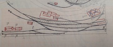

Der Plan auf dem 5. Bild ist gut brauchbar. Je nach Platzverhältnis kann man das auch als L- oder U-Anlage bauen. Wenn in der 2gleisigen Hauptstrecke noch ein Abzweig für die Nebenbahn eingebaut wird wird das noch interessanter. Die Hauptstrecke als Hundeknochen mit 2 Schattenbahnhöfen als Zugspeicher erweitern den Zugverkehr ebenso. Und vom jetzigen Endbahnhof über eine Wendel nach unten in einen Schattenbahnhof wäre auch noch eine Variante. Also viele Möglichkeiten man sollte sich nur für eine festlegen und bauen.
Dann noch viel Spass mit der MoBa.

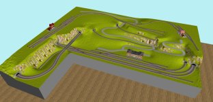

Der Entwurf von @iwii hat doch schon mal was!
Ich würde die zwei eingleisigen kurzen Strecken zwischen den Tunnelportalen noch weglassen. Also zwischen unterem und oberem Bahnhof einfach nur Landschaft, Stadt, Wald, whatever. Es gibt noch genug sichtbare Gleislänge und links ja sogar die Paradestrecke - da wäre für meinen Geschmack der Hang besser zum Separieren der beiden Bahnhofsszenen genutzt.
