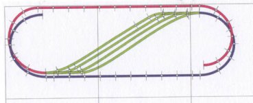

Ich habe einen kleinen Verbesserungsvorschlag angehängt, bei dem der Güterbahnhof über ein Ausziehgleis mit dem Personenbahnhof verbunden ist, das die Anlagenecke ausnutzt. Güterzüge können so vorbildgerecht im Bahnhof ankommen und anschließend als Rangierfahrt mit Richtungswechsel im Ausziehgleis in den Güterbahnhof umsetzen. Falls das Auszeihgleis etwas kurz gerät, muss man zweimal fahren - so ein Pech .

Die Gleispläne scheinen mit dem Bild 3D Bild nicht viel zu tun zu haben. Oder wurden die absichtlich im Vergleich zur 3D Darstellung auf den Kopf gestellt, um den Betrachter zu verwirren?
Zumindest den "eingleisigen" Tunnel würde ich offen lassen - dann hat das Erdmänchen schon mal verspielt. In die Schleife kann man ja dennoch eine Art Berg "pflanzen", wenn es nicht allzu flach aussehen soll.
Kritikpunkt, den ich hätte: Die Zufahrt zum Schattenbahnhof in der Schleife würde ich versuchen zweigleisig zu gestalten und den eingleisigen, einschränkenden Abschnitt beseitigen.

Zum Überblick eine Prinzipskizze. Da die Steigung an der rechten Bahnhofsausfahrt sehr sportlich ist, müssen diese bis in die rot markierten Bereiche fortgeführt werden.
