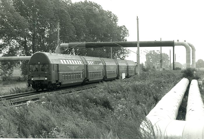

Hab mal eine andere Frage zum Gliederzug. Es gibt den 5 Teiler mit und ohne Wendeeinrichtung.
Haben beide Versionen von Kres unterschiedliche Betriebsnummern? Und ist es vorbildgerecht beide als "10 Teiler" fahren zu lassen?
Gibt es diesbezüglich Vorbildfotos?
Ja, sie haben unterschiedliche Nummern. Ja, man kann sie gezogen zusammen fahren lassen. Nein, man kann sie geschoben nicht zusammen fahren lassen, denn zu viele geschobene Achsen und damit ein Verstoß gegen Vorschriften. Höchsten beides zusammen geht, also Lok in die Mitte und der Eine geschoben, der Zweite gezogen.
Mmmmmh? Fettnäpfchen, oder Sondergenehmigung für die DB13, oder.... (weiß jetzt selbst leider keine genaue Antwort, da mir die max. Achsenzahl nicht einfällt). Jedenfalls kenne ich nicht ein Bild oder andereren Nachweis, das 2 DGB's geschoben wurden.

Diese Ergänzungswagen, die Du meinst, gehören zum Doppelstockgliederzug BA 57 und haben mit dem jetzt von Kres erhältlichen fast nicht gemeinsam. Der jetzt Erhältlich, ist der Nachfolger, hat einen Übergang wie er für alle Reisezugwagen passend ist. Der den Du meinst, hat einen hochliegenden Übergang und die obere Fensterfront ist geknickt, wie beim 4 teiligen Doppelstockzug. Vielleicht erbarmt sich mal ein Hersteller auch diesen von Dir gemeinten Do-Gliederzug herzustellen.
