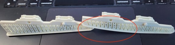

ich habe den Effekt, dass bei einem Druck mit zwei identischen Teilen, bei einem der Raft abgelöst ist. Interessant ist, dass das Werkstück selbst super korrekt geworden ist.
Bei einem zweiten Druck ist der Effekt wieder aufgetreten.
Woran kann das liegen? Ist der Raft zu klein? Sollte ich die Belichtungszeit der Bottomlayer erhöhen?

Wenn sich die Bodenschichten ablösen, würde ich zuerst die Bodenbelichtungszeiten erhöhen. Habe an einem Drucker ein ähnliches Problem. Das ging dann ne Weile gut und ist jetzt wieder da. Vielleicht muß ich die Platte an der Stelle etwas anrauhen. Es ist bei mir auch lokal begrenzt immer die selbe Stelle.
Wenn die Stelle in der Mitte der Builtplate liegt, kann es daran liegen, dass diese nicht vollkommen eben ist. In den Bereichen mit einem größeren Abstand zu der Folie haftet das Raft schlechter.
Den Tips von Birger kann ich nur zustimmen: Bodenbelichtungszeit erhöhen, evtll Druckplatte anrauhen oder tauschen.
Du kannst auch mal die Spannung der Tankfolie überprüfen (wie bei einer Trommel 300 bis 350 Hz) Nach längerer Benutzung muss ich diese nachspannen. Auch ein Trennmittel kann hilfreich sein.

Hallo @TT Koch, Hallo zusammen,
im oben verlinkten Video wird Rain-X als Trennmittel gezeigt. Das gibt es hier bei ATU, so dass keine Internetbestellung notwendig war.
Dann ist mir aufgefallen, dass es beim Elegoo passieren kann, dass beim Leveln sich die Platte bedingt durch die zwei um 90 Grad versetzen Schrauben verdreht. Da muss man wirklich genau sein.
Als zweites habe ich die Anleitung zum Leveln mal etwas großzügiger ausgelegt und nach dem Anfahren der 0-Stellung und dem Festziehen das 0.1mm Anheben der Platte vor dem Setzen der 0-Position weggelassen. Das gab es beim Anycubic auch nicht.
Und sie da, der Druck ist bedeutend besser. Ich habe mir dann links und rechts einfach noch einen Quader als "Raft-Erweiterung" angelegt.
Ein andere Auffälligkeit ist, dass nach der Erhöhung der Belichtungszeit der unteren Layer, kleine Rafts extrem fest sitzen, während große doch immer noch leicht abgehen.
Kann es sein, dass es einen Zusammenhang zwischen Größe des Rafts und der notwendigen Belichtungszeit gibt? Es wird mit einem Mal viel Resin belichtet.
Es wird gut.

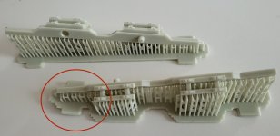

bei größeren Teilen habe ich das Problem, dass sich die Stücke teilweise stark verziehen. Beim Druck ist noch alles in Ordnung, nach dem Reinigen und Härten verzieht es sich. Noch stört mich das nicht, aber im nächsten Projekt sollte es schon gerade bleiben.
Habt ihr auch diesen Effekt?
Was hast Du für Resin?

Kann auch manchmal die Lage im Druckbereich ein Einflußfaktor sein?
Ich drucke mehr oder weniger einen Vierkant (#292) mit 13Grad Neigung um X und 5Grad um Y.
Ich kann es auch noch mal mit 25 Grad versuchen, nur dann druckt es bestimmt gut 8 Stunden.
Ich habe mir mit Löchern beholfen, um die Struktur zu stabilisieren.
Die Belichtungszeit habe ich mit den Cones Of Calibration ermittelt.

Meiner Erfahrung nach verziehen sich Drucke, wenn diese sehr dünnwandig sind und sich nicht gut gegenseitig stützen.
Wenn es nach dem Druck in Ordnung ist und sich erst später verzieht, dann hat man nicht ordentlich genug das Bauteil trocknen lassen.
Grundsätzlich sollte jedes Druckteil nach dem Waschen erstmal mehrere Stunden, besser einen ganzen Tag langsam (!) trocknen, bevor man es härtet. Um so langsamer um so besser. Und kühlere Orte sind auch besser wie wärmere. Sprich: Im Sommer ist der kühle Keller (auch wenn er ggf. feucht ist) die bessere Wahl zum trocknen. Ein kleines Säckchen Trocknungsgranulat was man in ein größeres geschlossenes Behältnis mit dem Druckteil gibt, kann in sehr feuchten Kellern helfen.
Druckteile sind relativ grobporig (auch wenn die Oberfläche glatt erscheint) und saugen sich mit Reiniungsflüssigkeit voll. Diese muss erst wieder heraus bevor man Härten kann. Sonst verzieht es sich.
Beim Härten sollte man lieber oft kurz Härten und das Druckteil dabei immer wieder drehen. Keine Härtungsstation kann das Druckteil 360° gleichmäßig beleuchten und Härten. Härtet es auf einer Seite schneller als auf einer anderen, dann ist auch da Verzug vorprogrammiert. Mein Tipp: maximal 2min bei dickeren, größeren Druckteilen und das ganze 4 oder 5 mal wiederholen. Und das drehen des Druckes natürlich nicht vergessen. Bei kleinen/dünnen Druckteilen entsprechend die Zeit weiter verkürzen und ggf. die Wiederholungen erhöhen wenn nötig.
Ggf. kann es auch hilfreich sein Drucke beim trocknen und Härten zu „verspannen“ oder zu „beschweren“ um einen Verzug zu entgehen. Eine Hilfskonstruktionen kann man dann gleich beim Konstruieren, als separates Teil, mit zeichnen. Natürlich muss dies mehr Material bzw. eine stabilere Konstruktion aufweisen. Ein paar „Rastnasen“ wo man das eigentliche Druckteil hinein klemmt kann man ebenfalls vorsehen.
