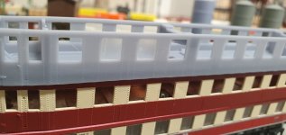

Zweimal das selbe Resin, gedruckt im selben Drucker.
Fahrgestell, Gehäuse und Dach aus dem selben Druck passen zusammen. Darüber ob Teile untereinander tauschbar sind, brauchen wir glaub ich nicht zu reden.
Sollte man darüber diskutieren, oder lieber totschweigen?
Was wird mit den Fenstern? :confused:
Meine erste Vermutung, es liegt an Unterschieden in Raum- und Resintemperatur. Gehäuse und Fahrgestell habe ich unverändert im selben Drucker gedruckt. Änderungen in den Druckeinstellungen sind geplant, weil die Rafts viel dicker sind, als sie im Slicer dargestellt werden. Aber bisher habe ich da nichts geändert.
Das Raumtemperatur und am Ende sogar die Luftfeuchtigkeit eine Rolle spielen, habe ich bei den Drucken im Sommer bemerkt. Ich habe viel mit meinem Mars 3 gedruckt und hatte keinen einzigen Fehldruck. Seit die Temperaturen fallen, habe ich auch wieder Fehldrucke.
Spannend wird es, wenn ich die Fenster drucke. Beim ersten Modell passten die hervorragend. Wenn ich sie jetzt, unter den aktuellen Bedingungen drucke, sind sie eventuell auch kleiner und passen dann wieder.

Ja, man sollte darüber Diskutieren. Aber in deinem Konkreten Fall hast du die Fehler ja schon explizit selbst benannt. Somit ist es kein Problem des 3D-Resin-Drucks, sondern eher dein Problem im Umgang mit diesem.
Es wurde mittlerweile hier, in speziellen 3D-Druckforen und mittlerweile sogar in Fachbüchern explizit daruf hingewiesen das die richtige Temperatur entscheident für ein gutes Ergebniss ist. Zwischen 25°C - 30°C müssen es schon sein. Und zwar konstant während des gesamten Druckes. Um das hinzubekommen muss man eben ggf. eine Heizung einbauen oder gleich einen Drucker damit kaufen. Die richtige Temperatur gibt der Resin-Hersteller meist auch an. Was auch nicht schadet ist eine isolierte Abdeckhabe für den Drucker. Bekommt man z.B. bei Ali in CN.
Weitere Einflussfaktoren können in deinem Fall auch das Resin sein. Das Elegoo-Resin ist nicht gerade dafür bekannt sehr genaue und gleichbleibende Ergebnisse zu liefern. Es ist gut und günstig, aber hauptsächlich für Tabletop-Figuren geeignet. Hier könnte ein wechsel ggf. helfen. Selbst die Farbe des Resin kann einen Einfluss auf die Maßhaltigkeit bzw. Schrumpfung haben. Meine persönliche Erfahrung ist das Weiß besser ist wie Grau. Auch wenn man die Konturen schlechter sieht.
Dein Gehäuse ist auch recht lang für einen Mars 3. Hier könnte auch der Druckwinkel ein Rolle spielen. Diese negative Erfahrung musste ich auch machen. Erst als ich einen Drucker verwendete wo ich die Gehäuse mit 3° Winkel drucken konnte wurden meine Ergebnisse wirklich brauchbar. Komplett ohne Anstellwinkel ist aber auch nicht gut und kann zu Fehlern führen. Daher die 3°.
Wenn man alles richtig macht, ist die Maßhaltigkeit der Teile fast identisch und ein Teiletausch aus verschieden Drucken sehr gut möglich.

Das halbwegs fertige Gehäuse hat eine Länge von 155,25mm, das kürzere kommt auf 154mm.
Unterschied 1,25mm.
Ich glaube aber inzwischen nicht mehr, daß es an den Temperaturen liegt.
Hier unten das weitgehend fertiggestellte Gehäuse, gedruckt irgendwann im Sommer, mit dem Elegoo Saturn 4 Ultra. Darüber ein exakt gleich langes Gehäuse, gedruckt irgendwann letztes Frühjahr, mit dem Mars 3.
Bleibt eine Toleranz entstehend durch das Resin oder den Slicer. Natürlich lassen sich Temperaturschwankungen auch nicht ausschließen. Es bleibt letztlich ein stochern im dunklen.

Ich habe gerade mal die Skizze aufgemacht und das kurze Modell ist tatsächlich näher am richtigen Maß, als das Lange.
Länge laut Skizze 154,4mm. Also mein "Prototyp" ist 0,85mm zu lang und das kurze Modell ist 0,4mm zu kurz. Daher passen wahrscheinlich auch die Fenster.

Was ich festgestellt habe, bei Feuchtigkeit quillt das Material auf. Vielleicht ist das erste Gehäuse ja auch aufgequollen. Ansonsten kann ich auch nur empfehlen, ne Heizung nachzurüsten. Ich habe einen Drucker, der beheizt die Druckwanne. Der druckt richtig zuverlässig.

Hier mal ein Druck von heute Nacht. An der Beule im Rahmen sieht man sehr schön, wie die Teile aufquellen. Das trocknet aber wieder und zieht sich dann gerade. Ab das den Triebwagen aber user 1 mm länger macht, kann ich nicht sagen.

Aufquellende Teile sind bei meinem Modell wohl weniger als Ursache zu sehen. Das längere Modell ist ja in dem Fall das ältere. Dach und Fahrgestell sind dazu passend auch länger bzw. kürzer.
Ein Boarder hat mir vor einiger Zeit mal ein Foto eines mit wasserwaschbarem Resin gedruckten Gehäuses von mir geschickt. Selbiges hatte er mehrere Stunden ins Wasser gelegt. Ergebnis war, dass das Gehäuse tatsächlich etwa einen Zentimeter länger geworden ist, dabei war das Gehäuse nur halb so lang, wie das des VS.
Nachdem es einige Tage getrocknet war, hatte es wieder das Ausgangsmaß und ist auch ein ansprechendes Modell geworden.

0,4mm sind bei Resindruck schon recht viel. Und 1,25mm zwischen zwei identischen Modellen ist sehr viel.
Ich habe gerade mal zwei meiner Talgogehäuse gemessen. Das erste hat 107,04. Das zweite 107,11. Das Soll aus dem CAD ist 107,15.
