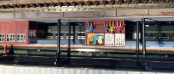

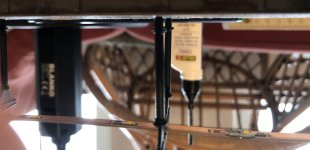

Eine 160mm x 100mm Platine, 0.5mm dick, doppelseitig, wobei die Oberseite ihr CU voll behält - sie dient als Stützschicht. Geschnitten und plaziert wird auf 150mm, es werden 12 Streifen aus der Platine:
Die LED Anordnung ist so, daß immer 2 LED symetrisch zwischen 2 Stützen hängen. Beim ansetzen der folgenden Platine wird von der folgenden die 1. LED weggelassen.
ganze Länge von 1500mm:
Die Stege in den Stützen werden entfernt:
die Platine wird als Ganzes eingefädelt und liegt dann auf dem Querbalken auf:
es gibt nur 2 Anschlußdrähte die im Aufstieg versteckt werden:
es tut leuchten:

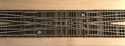

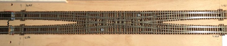

Dem Gregor seine DGV und die Polarisierung, so wie ich es gemacht habe. Vielleicht kann es jemand gebrauchen.
Als Antriebe sind die motorischen von Tillig drunter. Alle 4 sind so eingebaut, daß sich für alle dieselben Stellungen hinsichtlich der Einbaulage ergeben.
Die DGV in voller Größe. Links ist der Bhf, rechts schließt die freie Strecke an, gefahren wird im Rechtsverkehr.
das Innenteil mit den Trennstellen:

Dem Gregor seine Bogenkreuzung und 2 EW3 für die abzweigende Hauptbahn und deren Polarisierung:
Links die Hauptstrecke für die große Fahrt und nach rechts die abzweigende Hauptbahn über Gregors Bogenkreuzung und im weiteren Verlauf die DGV.
Kreuzung mit den beiden EW3

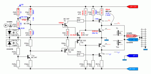

Überlegung 2 - 4Q
Hier fehlt mir der Gedanke zum ansteuern von T3 / 4 und T3a / 4a. Es müßte eine Basendifferenz her und T4 bzw T4a später schließen als T3 bzw T3a.
Eine Skizzenschaltung fand ich in der Bibel, 12. Auflage auf Seite 911/912. H Brückenvorschläge gibt es zu Haufe im Netz, leider fand ich keine Anregung mit einem Motorpol direkt auf Masse. Vielleicht hat jemand eine Idee ?
Eine Idee:
Die gezeichneten Ströme und Spannungen stehen für den Moment UB+ an Opto 1, die Klammerwerte stehen für den Moment Masse an Opto 1.
Mit R38, R40, CE T2 und R36 wird die Ua gebildet und beeinflußt, hier 11.5V Die Ströme sind moderat, hängen sehr von den Ube`s von T3 und T3a ab, welche normale T`sind, keine Darlington. Einmal ausgemessen sollte es funktionieren.
Im dem Moment, in dem Masse an Opto 1 liegt, wird T4 leitend und kann den Strom vom Motor (hier als R Last benannt) aufnehmen und an die blaue Masse ableiten.
Dieselbe Aktion sollte für den Opto 2 gelten, also für die Rückwärtsfahrt.
Das Problem dürfte zu erkennen sein - wenn Opto 2 auf Eingangsmasse liegt, dann wird T4a leitend sein (respektive T4 bei Opto 2 Ansteuerung) und der Strom nicht den Weg über die Last finden, sondern von T3 über T4a nach Masse.
Noch nie angewendet - folgende Sache:
Ich hab da mal 2 selbstleitende FET für T5 und T5a eingezeichnet. Wenn T5a ein solcher wäre, dann müßte bei Ugs+ der FET schließen, heißt, wenn das Gate von T5a in dem Fall nicht von T1a, sondern von T1 angesteuert wird, T5 nicht von T1, sondern von T1a, dann müßten sie doch wechselseitig im "leitend" Durchgang des anderen Zweiges schließen.
BSP 135, N-MOS 120mA
P Kanal ?
Würde das überhaupt funktionieren, das Gate bekäme immerhin die volle Ub der Gegenseite ab. Bipolare sind sauer wenn die Ube mehr als -5V beträgt.
Sollte ein Wissender im Forum sein - bin dankbar für jeden Hinweis.
