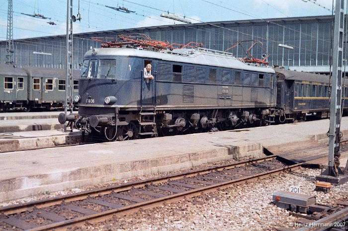

Mit der Bezeichnung E18 06 hätte man es besser getroffen, diese hatte 1966 schon Neubaulampen. Aber was solls... ;)
