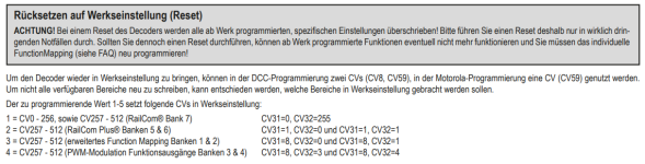

Ist so in der Normung NMRA bzw auch NEM festgelegt, genau so wie die Hersteller Codes, welche in der CV8 auslesbar sind.Gilt dieses CV8 -> 8 nicht überall als reset? Wenn nein, wo nicht?
Da CV8 Schreibschutz hat, funktioniert das. Wahrscheinlich ist das "Wert 8" nur ein zusätzlicher Schutz gg versehentliches Reseten.Da kein Hersteller die ID 8 hat, sollte das immer funktionieren
Bei Zimo gibt es noch CV8=0 für Sounddecoder. Hierbei wird die werkseitige Tabelle geladen. Bei CV8=8 werden die CV Werte des Soundprojekt geladen.Gilt dieses CV8 -> 8 nicht überall als reset? Wenn nein, wo nicht?
Ja das wäre dann eine 3. Möglichkeit. Da war ich mir nur etwas unsicher, weil da Modul Config 1 und 2 steht.Ob madas Reset-Informationen so funktionieren werden weiß ich nicht. Laut Piko Tabelle bewirkt ein Schreiben von CV1019=255 in Bank 0 (bei Zimo Decodern dann CV939=255) ein Reset auf die Grundeinstellungen.
Nicht jedes Register ist wirklich beschreibbar. CV 8 (Reset) übernimmt auch nicht die 0 oder 8, reagiert aber darauf.warum ist dann nachCV1021=0
Und du hast vor jedem lesen auch wieder die Bank gewechselt?Da ist es unlogisch das ein Wert, den ich in Bank 1 schreibe auch in Bank 0, 2 und 3 erscheint.
