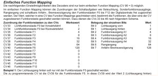

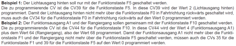

Siehe Anhang. Die Grundeinstellung für F5 ist CV39=64. Das ist nur Rangiergang ohne Licht nach meinem Verständnis. Möchtest Du noch Licht vorne und hinten dazu musst Du Bit 1 und 2 addieren. Also +1 und +2 = 67 in CV39.
Wenn ich das Uhlenbrock Function Mapping hier richtig aus der Anleitung lese.

Wenn ich die 2 Beispiele immer und immer wieder langsam lese, dann glaube ich folgendes zu verstehen:
Den Rangiergang hole ich auf die F3-Taste mit der 64 auf die CV37. Wenn ich das Rangierlicht (3x weiß vorn/hinten) dazu haben möchte, Dein genanntes Bit 1+2. Also CV37=67 ?
Dann F5 mit Wert 0 in CV 39, damit diese Funktionslos wird.
Dann wären die Funktionstasten wie in der Beschreibung von Tillig belegt??

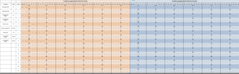

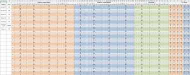

Hier ein Excel für Uhlenbrock bis F28, damit kann man bequem die Funktionen binär einstellen und hat dann die Werte des erweiterten Funktionsmapping (CV257 ff)als Bytewert addiert, auf Seite 2 kann man die Werte als csv exportieren und falls die Zentrale das zuläßt direkt als Liste in den Decoder schreiben..., nicht vergessen CV96=1 für das erweiterte Mapping.

Meine Tabelle für den Uhlenbrock Intellidrive 2 hat 16 CVs für einen Mapping Eintrag, die ExcelTabelle von Warcry2000 jedoch nur 10.
Daher bezweifle ich, dass diese Tabelle für diesen Decoder passt.
