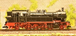

Ich hatte schon mal vor einigen Wochen die zur Museumslok umgebaute 93 090 vorgestellt (Bild 1). Da mir der Umbau nicht so gut gelungen ist habe ich von der neuen 93 er mit Dachbelüftung Ersatzteile von Piko, das Führerhaus und den Tenderaufsatz zusenden lassen das ist das Ergebnis vom Umbau. (Bild 2) scheibt mal Euren Kommentar dazu. Viel Spaß beim Hobby wünscht Euch Eisenbahnopa.
Hallo Grüss Dich Eisenbahnopa.
Als Modulisten versuchen wir immer, Doppellungen von Loknummern zu vermeiden und auf der Suche nach einer anderen 93.0-4 bin ich auch auf die 230 gestoßen. Als Basismodell eignet sich die EP IV Maschine, nur der Kohlenkasten ist wie bei einer EP 3 Maschine ohne Bretteraufsatz. Der Speisewasservorwärmer sitzt eigentlich Quer unter dem Kessel, vlt lässt sich dieser durch vorsichtiges Herauslösen weiterverwenden und vorne auf der auf der Heizerseite platzieren.
Ich warte nun auf mein Model zum umbauen, Du hast schon mal gut vorgelegt.

Danke an PapaT für die Informationen zum Umbau der 93 230. So konkrete Bilder der Rückseite hatte ich nicht zur Verfügung. Deshalb sind Deine Bilder sowie der Tipp der Nutzung des Kessels unter dem Dampflok- Kessel sehr wertvoll. So sollte unser Hobby überall funktionieren, es hilft jeden einzelnen, vorbildgetreue Modelle zu gestalten! Herzliche Grüße aus Leipzig, vom Eisenbahnopa
Was mir auch erst jetzt aufgefallen ist, die Werkzeugkisten auf den Wasserkästen müssten bei der 230 auch noch runter.
Mal zur Original 93er:
Irgendwie verstehe ich das nicht...Da baut man abgeschrägte Wasserkästen für bessere Sicht nach vorne und dann haut man die Werkzeugkisten oben drauf, damit die Sicht noch schlechter wird! Und wozu das Werkzeug da oben, die meisten Reparaturen wurden ja eh unten am Fahrwerk gemacht, da musste man erst da hoch klettern, um WZ zu holen.
Ja wäre eine plausible Erklärung.Top.Danke Dir für den Hinweis.
Der Behälter bleibt bei mir dran bzw. drauf auf den Wasserkästen. Den Holztenderaufbau habe ich geändert. Hier ein Bild vom letzten Stand der Dinge.
