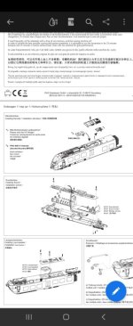

Hallo liebes Team
Ich bin dabei meinen Talent 2 Spur TT 47240 zu digitalisieren mit dem Sound modul 46191von Piko und einem 16 Plux Lok DecorderUhlenbrock 74150 ohne Schnittstelle Susi habe alles eingebaut auch die Lautsprecherkabel angelötet habe auch die Susi auf der Platine verbunden es funktioniert nix der Lokdecorder funktioniert mit allen Funktionen Innenbeleuchtung usw aber der Sound nicht ,was kann ich tun oder habe ich den falschen Decorder muss ich einen mit Susischittstelle haben oder muss ich was umprogramieren ? Ich habe festgestellt das die Funktionstaste F8 laut Soundmodul der der Lautsprecher wäre aber !!! Beim Lokdecorder ist es die Schnecke( Rangiergang) vielleicht liegt da der Fehler und man muss doch was umprogramieren? Vielleicht können sie mir helfen.
Danke MFG

Hallo Thomas ! Ich habe mir Deine Komponenten Uhlenbrock und Piko mal angeschaut- wenn Du alle richtig verbunden hast müßte es eigentlich klappen. Noch ein Hinweis, schau Dir mal die Platine an Lt. Piko ist der 47240 nicht für Sound vorgesehen. War damals, als ich am Talent gebastelt habe ,die Antwort von Piko.
