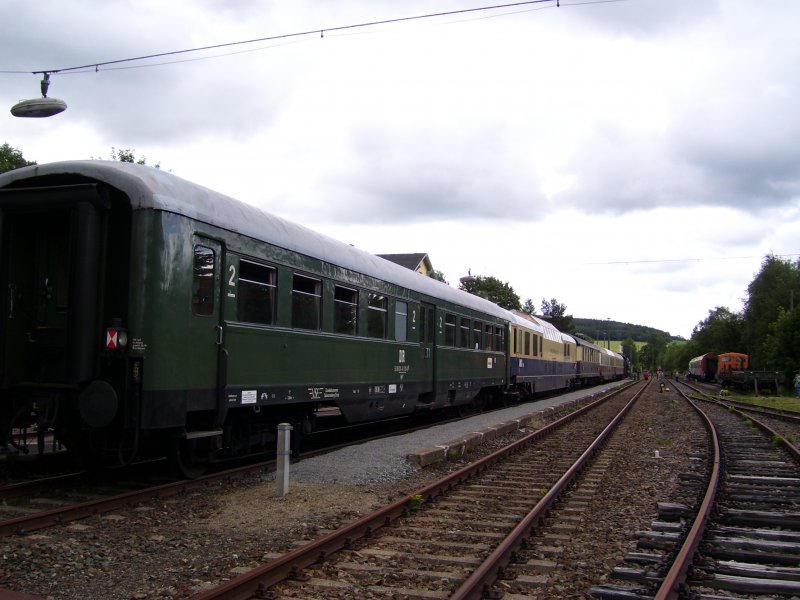

Danke für den Tipp. Schickst Du mir den Wagen bitte vorbei? Ich muss am 24. von Freiburg nach Kulmbach.
PS: Ich könnte mich in den A beißen. Bei den Pfingstdampftagen in Neuenmarkt stand ein Zug mit dem Wagen und ich war nicht drin.
Haben die im Museum ohne Vorlage gearbeitet? Da wird zumindest der grobe Farbton bekannt gewesen sein. Ob es im Modell dann RAL 6001 oder 6002 (Laubgrün) ist, fällt durch die Scheiben eh nicht auf. Ohne Beleuchtung wird es in dem Wagen verdammt dunkel. :D
