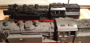

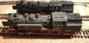

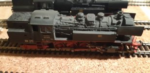

Die 1016 habe ich auch. Die war einige Tage in Aue beheimatet.
Das selbstgebaute Modell ist doch auch ganz nett anzuschauen.
