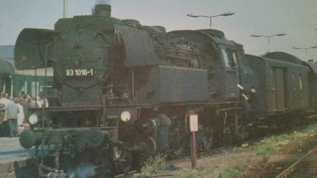

Könnte man auch die Schirmer Abteilwagen dranhängen plus Packwagen? Ich wollte keine Rekos oder Doppelstockgarnitur. Oder was fährt bei euch für eine Fuhre?
Fast wie Dein Wunsch...

@ Berthie:
Ich meinte die dreiachsigen Rekos mit EDV-Nr. und Streifen.
Einen kompletten Zug gab es da m.E. nur von der Fa. Kühn. Bei der Fa. Tillig haben Pack- und Postwagen keine Sitzwagen dazu bekommen.
Streng genommen ist die 83.10 mit EDV-Nr. nur von 1970 bis 1972 einsetzbar. Damit sind (fast) alle Wagen ohne EDV-Nr. draußen.
Kann mir einer sagen von wann bis die Lok(s) in Aue stationiert waren und welche Betribesnummer(n) es waren? :)
Ich würde tendenziell gerne umnummerieren
Danke :)
Also haben die dort garkeine EDV Nummer mehr erhalten?
Ist das Nummernschild vorn beim Modell angesetzt oder mit angespritzt?
