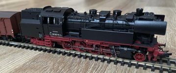

Also meine am Dienstag bestellte analoge Version ist heute wohlbehalten eingetroffen.
Nachdem sie sich erst einmal aufwärmen durfte, hatte sie Testlauf und Einfahren hervorragend absolviert.
Wenn die Lok nach der Digitalisierung mit einem MX618N18 noch genauso geschmeidig fährt, wird das Grinsen aus meinem Gesicht nicht mehr weichen.
Das bisher einzige Manko, das ich festgestellten konnte ist ein Lackabplatzer rechts und links über dem Vorläufer am Rahmen. Wenn man den Vorläufer hoch drückt, kann es vorkommen, dass er an den Rahmen stößt. Dann geht die Farbe ab. Es kann sein, dass das auf dem Transport passieren kann. Man sieht es nur von unten, also für mich momentan nicht so wichtig. Wenn es mich mal stört, nehme ich ein kleines Stäbchen mit roter Farbe und…..
Anbei zwei Fotos.

Na ja, ich schau morgen noch einmal bei Licht, ob sich da etwas bewegen kann. Ich musste sie auch seeehr vorsichtig heraus nehmen. Einer von den Moosgummis hat sich an der hinteren Kupplung festgeklebt.
Aber eigentlich ist es mir auch ein bisschen egal, wie das passiert ist. Es lässt sich beheben, wenn man will.
viel wichtiger sind für mich die hervorragenden Fahreigenschaften und dass sie keine Rennsemmel ist.

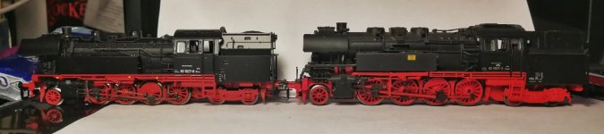

Vergleichen wir doch mal beide Mädels aus dem Hause Babelsberg...
Ein Blick von oben auf beide nebeneinander verdeutlich das noch mehr.
Fiel mir gestern zufällig auf.

Ich weiß, doch darum ging es mir nicht. Auch von vorn offenbaren sich Unterschiede.
Und es macht einfach Freude, verdeckte und versteckte Details zu finden.

Wenn ich das Foto von Helge betrachte - der Vergleich zwischen der 83 und der 65-beschleicht mich das Gefühl, dass eines der beiden Modelle entweder zu klein oder zu groß ist bzw. wirkt. Im Original haben beide Baureihen bestimmt ähnliche Höhe bzgl. des Schornsteins usw. ..ich kann mich auch täuschen und es sind wirklich sooo große Unterschiede in Natura.
Vielleicht schaut einer der geneigten Zuleser mal in den vorhandenen Literatur nach (ich komme da gerade nicht ran).

Ich weiß, meine Kupplung blieb dran. Ich wollte ja nur mitteilen, dass man eventuell die Lok vorsichtig aus der Verpackung nehmen sollte, wenn es irgendwie klemmt. Habe sowieso eine andere Kupplung installiert.
@Johannes , lt. Wiki sollen sie gleich hoch sein, 4550mm., ich weiß aber nicht, ob das dort richtig ist.
@mattze70 ja das schließe ich jetzt nach nochmaligem Betrachten aus. Vielleicht habe ich mich auch etwas ungeschickt beim Einstecken der neuen Kupplung angestellt.🤷🏻‍♂️
Wie geschrieben, nicht schlimm.
... ist wohl eher wie bei Loriot´s 5-Minuten-Ei. :grin:
BR 65.10/ 83.10: Kesselmitte über SOK= 3250/ 2900 mm, Esse über SOK= 4550/4250 mm.
Nachtrag: Kesselaußen-Ø= 1672/ 1568 mm.
Habe mich schon über die identischen Höhenangaben in Wikipedia gewundert, da ich aber selbst keine Literatur habe….
Gut dass es hier Leute gibt, die sich mit der Materie auskennen. Und das meine ich im Ernst.
