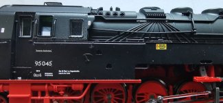

Zumindest bin ich nun mit meiner BR 95 von Tilligs erster Serie sehr zufrieden. Und sie passt gut in meine Anlage, welche als Motiv an die thüringer Berglandschaft angelehnt ist. Ich habe die Lok dazu bekommen, dass sie auch problemlos den alten Berliner-TT-Bahnen-Gleisradius von 286 mm durchfährt und hier bei 3% Steigung noch ausreichend Zugkraft hat. Dazu habe ich bei dem mittleren (Treib-) Radsatz die Spurkränze etwas abgeschwächt (leider muss ich hier auf die Bremsklötze verzichten, die klemmen in der Kurve, zu wenig Seitenbeweglichkeit), Vor- und Nachläufer mehr Bewegungsfreiheit gegeben (auch weiterer Ausschlagwinkel), und das Gewicht der Lok auf 145 g erhöht. Wie erwähnt gingen auch die Griffstangen in die Brüche. Den Ersatz durch Eigenbauten aus Neusilberdraht beschrieb ich schon. Die abgegriffene Beschriftung ist durch Beschriftung von A. Nothaft ersetzt, Loknummern, Gattungszeichen und "Deutsche Reichsbahn" sind Ätzbeschriftungen von KUSWA. Dazu ist die Lok noch mit Personal von JANO bestückt. Als Abschluss bekam die Lok noch eine dezente Alterung. Diese Maschinen wurden vom Lokpersonal zu damaliger Zeit immer gut gepflegt und auf Hochglanz poliert! Aber hier und da ein kleiner Rostansatz, oben etwas verrußt und auch ein paar Kohlereste fielen beim Bekohlen auch mal daneben und landen auf den Trittbereichen um den Kohlekasten ;)
