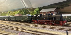

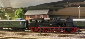

Also meine Möhre des Jahres fährt auf meinen nicht Perfekten Tillig Gleis geradezu perfekt. 30 Achsen bei 5.8 Volt und 3% Steigung ohne Lastverlust. Anfänglich gleiste der Vorläufer an einer Innenbodenweiche aus, dies ist nach dem einfahren nicht mehr der Fall. Analog
Ich sag mal so, der Zufriedene schweigt, genießt und lässt seinen Eilzug über die Anlage huschen.🤗
