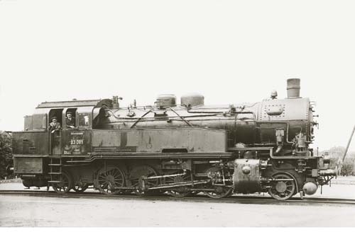

ein Gasbehälter am Kohletender angebracht, eigentlich gehört dieser vor die Vorlaufachse, war aber kein Platz da,
Ich korrigiere meine Feststellung, da mich auf anderen Weg Vorbildfotos mit dem Gasbehälter vor der Vorlaufachse und Schienenräumer erreicht haben. Wieder etwas dazugelernt - obwohl ich mich jetzt frage, wie oft der Behälter beschädigt wurde, so frei und ungeschützt aufgehängt vor dem Schienenräumer :gruebel:
Bist Du Dir sicher. Ich glaube hier verwechselst Du die T14 mit der T14.1. Bei der 70cm längeren T14.1 ist der Gasbehälter tatsächlich zwischen Vorlaufachse und Schienenräumer angebracht. Bei der T14 ist da aber auch beim Vorbild kein Platz dafür und am Rahmen auch nichts vorgesehen. Ich sehe in Bildquellen im Internet eher die Anbringung des Gasbehälters längs des Rahmens/ quer zu den Hauptluftbehältern am Ende der Lok.
