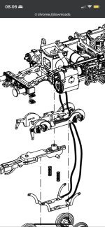

das sind 32-35cm und 1 cm die da gefahren werden. Aus der alten Planung herraus musste das so gebaut werden da sonst die Durchfahrthöhe von Brücke Ebene 1 nicht gepasst hätte. Da kommen aber alle anderen Loks die auch bisl " Steif " unterwegs sind problemlos durch. Allerdings gibt es noch eine andere Stelle, das ist eine zwischenEbene wo sie hängt. Auch da kommen alle anderen problemlos durch. Eine kleine Gleisverwerfung wurde behoben und trotzdem kommt sie da bei Auffahrt ins schleudern.
@constructo hat einen guten Tip gegeben. Daran habe ich auch schon gedacht das eben auf Grund der Konstruktion nicht genug Spiel im ganzen ist da ja die beiden Antriebsachsen irgendwie überhaupt kein Spiel haben nach oben und unten und auch die Vor und NAchläufer begrenzt sind in Ihrem handeln.

Aber die 62er ist von der Konstruktion her schon ganz anders ( besser?!?). Der Vor- und Nachläufer hat eine Aufhängung in der Mitte und liegt dann links und rechts noch auf Zapfen. Kann somit nach oben und unten kippen.
Meine Ausführungen oben sollten ja nur darlegen, dass man erstmal seine Gleislage hinterfragen sollte, bevor es auf die Lokkonstruktion schiebt. Das diese bei BR78 nicht optimal ist, bezweifelt ja keiner.
Ja es ist nicht einfach, bei den Laufgestellen, man braucht den Federdruck um ein entgleisen der Radsätze zu verhindern und damit die Radsätze immer mitlaufen. Das geht aber leider zu kosten der Andruckkraft auf die Antriebsräder. Hier würde dann nur Gewicht helfen, da ist wieder der Raum begrenzt wenn die heutig gewünschte Technik verbaut sein soll.
