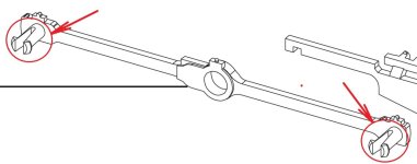

Ideal ist das wirklich nicht. Man kann nur hoffen, dass das Stangenmaterial deutlich besser als bisher ist. Meine V36 hat als Schachtelexemplar bei der letzten Bewegungsfahrt recht schnell alle Stangen verloren. Bum. Systematisch sind am Ende der Zapfen die Rastnasen weggebrochen. Material- bzw. Hertsellungsmangel. Im Studium als "Klodeckelplaste" gelehrt. Reicht bis zum Gewährleistungsablauf. Danke.
Ja, das Problem hatte ich auch mal vor Jahren. Ein Hauch von Öl an den Zapfen schaffte zuverlässig dauerhafte Abhilfe.
So wird das auch bei der 78er werden. Aber ob das noch beim ersten Radsatz hilft?:gruebel:
