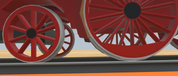

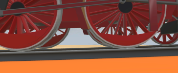

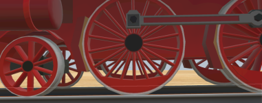

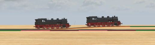

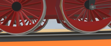

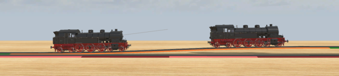

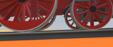

So sieht ungefähr die Senke auf ca. 35cm aus.
Wenn man reinzoomt dann hängen hier die Treibräder in der unteren Ausrundung in der Luft. Bei der BR 62 von Piko wird dies durch die Konstruktion mit Höhenspiel des Vor- bzw. Nachläufers ausgeglichen. Bei der Tillig BR 78 nun leider nicht, da kein (bzw. sehr sehr wenig) Höhenspiel möglich ist.
Wenn man ca. 20cm mehr Gesamtlänge für beide Ausrundungen einplant ist auch für die Tillig BR 78 alles schick.
